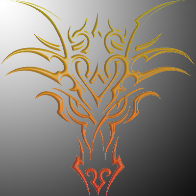

In questo caso è molto semplice basta che con la bacchetta selezioni la parte bianca, poi inverti la selezione ed espandi di un pixel, poi ctrl+x per tagliare, ctrl+n per aprire un nuovo livello, metti come sfondo il trasparente e poi ctrl+v per incollare. Salvi in tiff con i livelli ed è fatto Wink

Giusto. O salvi il psd così non perdi qualità.
Io però anzichè espandere di 1 pixel a prescindere farei:
bacchetta magica sul bianco.
Se vedi che non becca tutta la parte bianca ma lascia fuori dei pixel intorno all'immagine modifichi la tolleranza (aumentandola progressivamente) finchè la selezione non viene perfetta.

MessaggioInviato: Ven 20 Feb, 2009 12:56 pm    Oggetto: Rispondi con citazione
così Wink

Oppure crei un livello vuoto sotto a quello con il logo.
Poi fai Selezione > Intervallo Colori e imposti Seleziona > Luci e dai OK.
A questo punto fai Modifica > Cancella... et voilà
