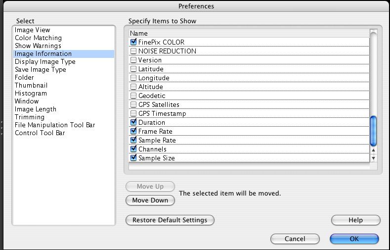

Nei campi EXIF i parametri del GPS sono previsti. Ti allego lo screenshot delle Hyper Utilities (programma per la conversione dei file RAW delle macchine fotografiche Fuji) con una parte dell'elenco dei campi EXIF che legge. Vedi quanti campi sono previsti per il GPS ? Visto che alcune macchine se collegate a un GPS scrivano gia' loro i dati GPS nell'EXIF, penso che anche con programmi di terze parti succede la stessa cosa.............
Da alcune prove fatte con un programma di edit dei campi EXIF e' possibile scrivere i dati direttamente nel file RAW (ho provato con RAW Fuji e Nikon)...........
