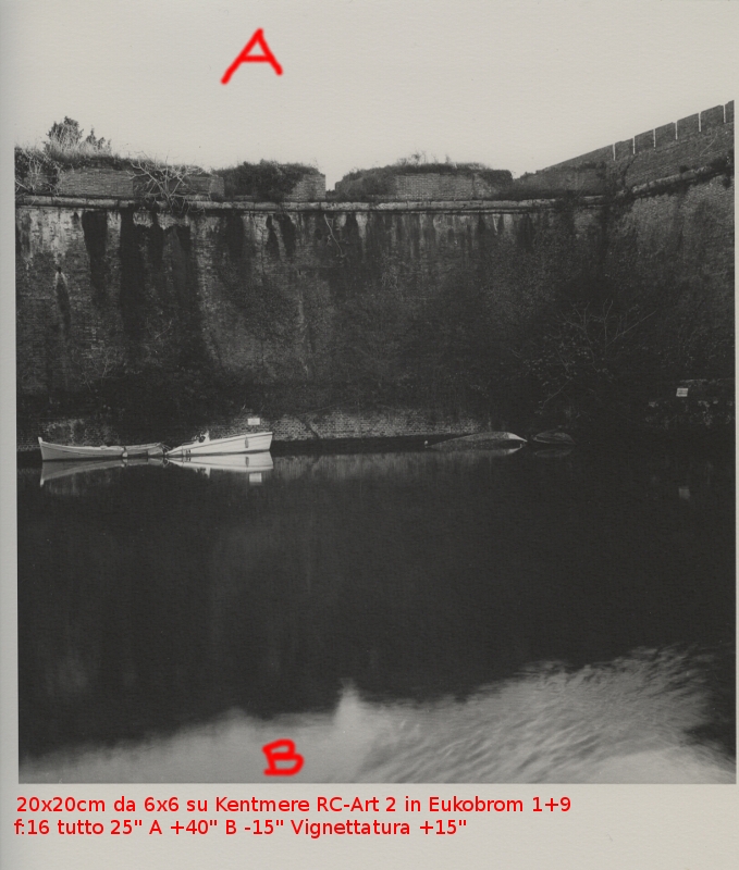

Naturalmente inizio io... critiche, commenti e soluzioni differenti sempre ben accette.

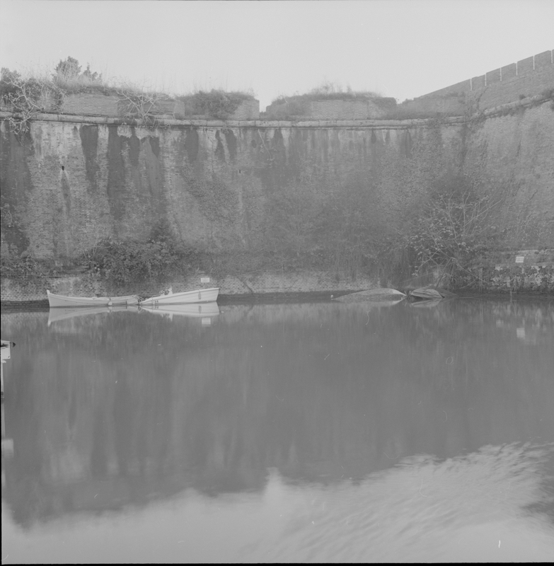

Negativo PanF+50@50 in ID 11 1+1 x 9'
Fotocamera Rolleiflex Xenotar 80/2.8
Ecco la scansione del negativo:

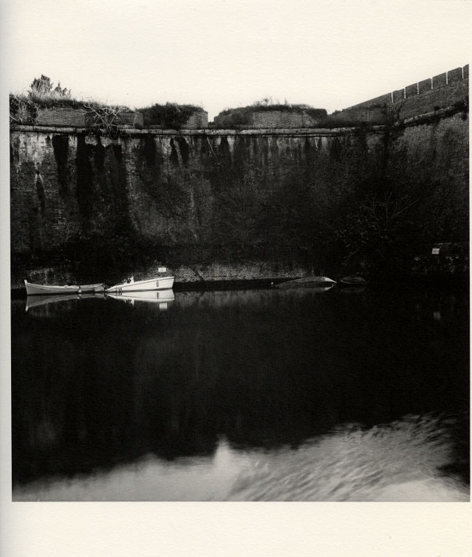

Ecco la scansione della stampa ritoccata in modo che assomigli alla stampa (visto che la scansione ha reso la stampa una schifezza)
Ecco gli interventi e i dati di stampa
Sò che non si vede ma la bruciatura del cielo ha portato ad una leggerissima velatura che si discosta appena dal bianco carta e mi sembrava ci stesse bene.

La zona destra della foto, dove c'è l'albero, mi sembra (nel mio monitor) un po' troppo affogata nel nero.
Comunque, mi pare che cielo (in alto) e riflesso (in basso) incornicino la zona centrale scura e l'occhio mi cade proprio sulle barche. Che è buono, no?

a me non e' chiaro come mai la foto usata per mostrare i passaggi non sia la stessa del risultato finale.
Secondo me il cielo, nella 2, e' troppo chiaro. Ma nella 3 tutta la foto e' troppo grigia.
Quindi con capisco cosa dovrei valutare.

La foto di carta della 2 e della 3 è la stessa, nella 3 è la mera scansione senza correzioni di nessun genere da parte del software (compreso quello di scansione).
La parte dove ci sono scritte le dimensioni, il tipo di carta, ecc. è una zona non esposta del foglio (quindi bianco puro).
Nella foto di carta il cielo si discosta di pochissimo dal bianco (che è presente solo sulla barca) mentre il riflesso è decisamente grigio (chiaro ma grigio).
X robyx:
Quella è la parte più scura della foto comunque l'alberello e i rami su carta si vedono abbastanza bene.
Daniele.

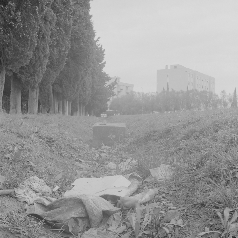

Negativo Kodak Plus-X 125@125 in ID11 1+1 x 7'
Scansione Negativo senza interventi software:

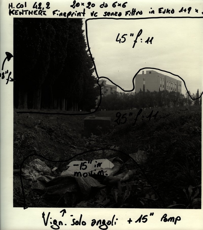

Provino 20x20 su Rollei 111 senza filtro multigrade con appunti per la stampa (i provini su Kent. Fineprint sui quali ho lavorato mi si sono incollati tra di loro e non ho potuto mettere la scansione)

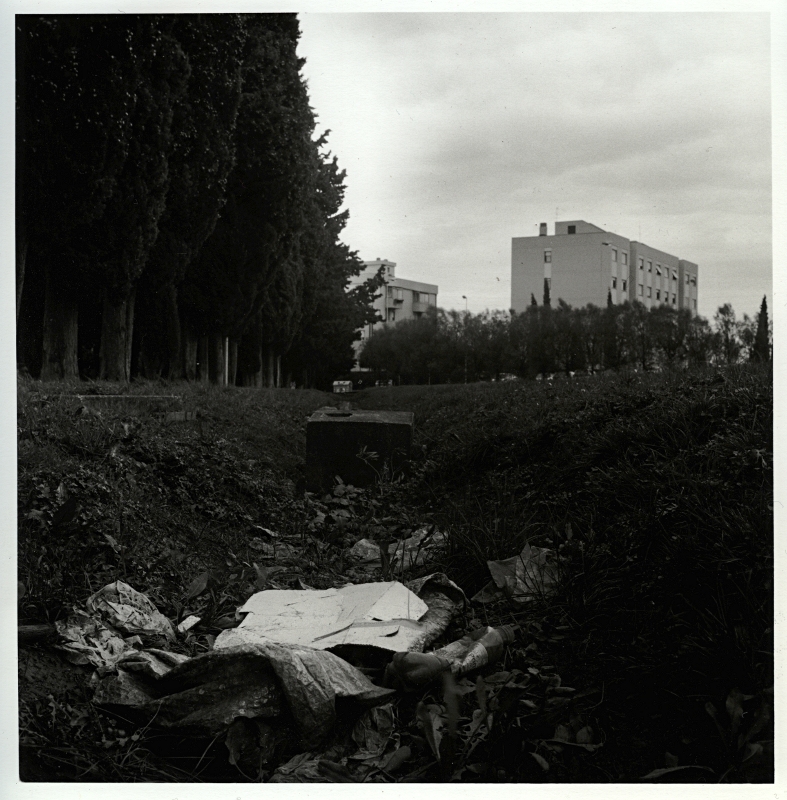

Stampa finita 20x20 su Kent. Fineprint VC senza filtro multigrade:
