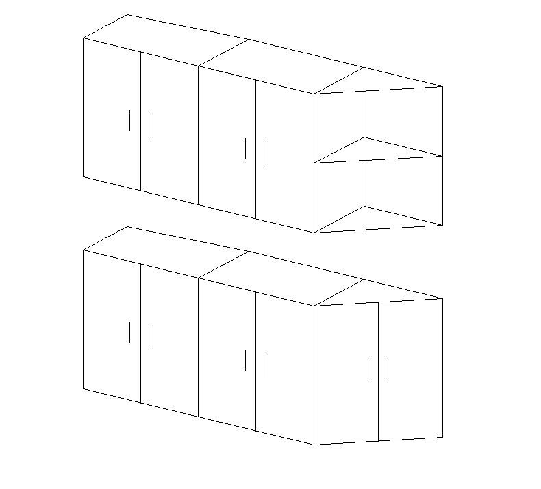

Indipendentemente dall 2 versioni, ti suggerirei di fare o un mobiletto chiuso inclinato o un paio di mensole dello stesso modo.
Ti ho inserito un disegno fatto alla brutta vacca, eh?
Non ho programmi di quel tipo Ops
Però vedere interrompere così un pensile è davvero un peccato...

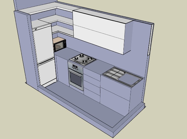

CIAO ho appena rredato casa mia e dopo diverso tempo passato su un forum dia rredamento mi sono abbastanza inespertita per considerare che:
devi assolutamente eliminare le piccole basi da 10 o 15 a giorno cioè aperte... stanno malissimo in tutte e due le soluzioni spezzano troppo la linea della cucina.
ti consiglerei di prendere in considerazione l'idea di fare i pensili a vasistas e non con le ante classiche .. quanto c'è dalla finestra al muro dove sono attaccati i pensili?
appena riesco ti faccio uno schizzetto

cosi la vedo meglio.. che dici?

Evita il frigo-incasso perchè più piccolo, più costoso, di costosa sostituzione, più facile a malfunzionamenti.
Appoggio in pieno i suggerimenti di marzia-bo. Considera poi che ci sono forni da incasso larghi 60 ma di altezza inferiore.... potresti guadagnare un comodissimo cassetto sotto al PC.
Il sottolavello da 90 è esagerato se non prevedi la lvst, pure la cassettiera da 60 è enorme in un cucinotto..... meglio una base da 45 e una cassettiera da 45.
Manca pure la cappa..... pure da incasso e piccola ma è indispensabile e in un ambiente così piccolo deve obbligatoriamente essere aspirante e non filtrante.
PS: marzia-bo ha dimenticato il rubinetto (serve) Very Happy

mi piace l'angolo di Marzia ma elimina troppi pensili chiusi che in cucina servono moltissimo a mio parere (ho il brutto vizio di mangiare e conservare il cibo e stoviglie in cucina Very Happy )
io lo so come sono le ante vasistass ma se lo spieghi e meglio, casomai dirlo in italiano aiuta ........... sarebbero le ante a ribalta ovvero sia con apertura laterale a cerniera che la possibilità di inclinarle dall'alto senza aprire l'anta Wink

li sono abitudini..a nel disegno non avevo messo la lavastoviglie ... non so se la volevi o no?poi al massimo prendni in considerazione di mettere un scolapiatti a muro
