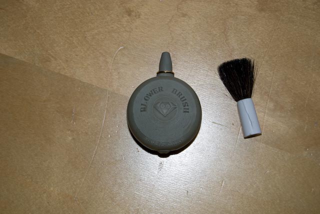

io ho una pompetta come questa. dite che va bene per soffiare senza impolverarlo?

No, è troppo piccola. Una pompetta da c..o costa 6 o 7 euro una misura media va più che bene. Finito il lavoro si chiude bene il beccuccio, io ho usato il cappuccio di una biro, e si ripone pronta per la prossima volta.
Prima di usarla comunque è opporuno fare alcune soffiate a vuoto per accertrsi che non esca nulla.
