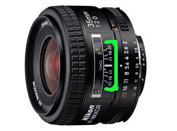

chi mi sa spiegare il significato dei numeri che ho messo in evidenza su questa foto? perdonate la mia gnuransa che dilaga... Rolling Eyes Very Happy

Dovrebbero indicare la pdc a seconda del diaframma selezionato.

E' semplice: i numeri che leggi corrispondono all'apertura del diaframma. Nella finestrella sopra di essi poi, "scorrono" dei numeri (che sono distanze) in base al punto di messa a fuoco. Quindi se vuoi sapere, a f/16 (ad esempio) da dove a dove si estende il tuo piano di fuoco, una volta focheggiato leggi comodamente nella finestrella le due distanze indicate dalle tacchette che riportano il numero 16. Detto questo, torno alle elementari perchè a spiegare sono una cippa. Smile

quelli a destra della linea verde sono i valori di apertura del diaframma, sulla relativa ghiera. fino a li ci arrivavo anche da solo Very Happy Ops
sono quelli a sinistra che non riesco ancora ad interpretare!

No... allora... la linea dritta orizzontale in corrispondenza del simbolo di infinito ti dice a che distanza stai mettendo a fuoco. Sopra e sotto alla linea orizzontale vedrai che ci sono dei numeri che si ripetono 11, 16, 22: nella finestrella della messa a fuoco vedrai da che distanza a che distanza quanto da te inquadrato risulterà a fuoco impostando diaframmi di 11, 16 o 22.

grazie ora più o meno ho afferrato Smile

a questo punto mi sorge un'ulteriore domanda... le mie sinapsi si sono illuminate... perchè sono specificate proprio le aperture 11, 16, 22? Smile

Perchè ce l'hai piccolo.... l'obiettivo! E altri diaframmi non entravano!! LOL
A parte gli scherzi... tanto più il diaframma è aperto (ovvero numeri "f" piccoli) tanto più la profondità di campo sarà ridotta. Al diminuire degli "f" quindi, i vari diaframmi indicati sarebbero dovuti essere tanto più vicini alla linea che indica la messa a fuoco da risultare inutili perchè non leggibili...

capito, grazie Smile
