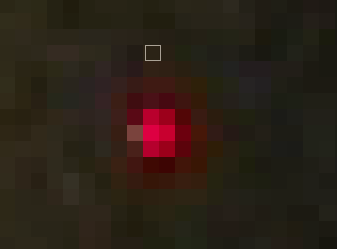

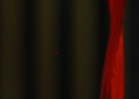

Ciao a tutti!
Mi sono iscitto al forum solo questa sera, ma è almeno un mese che seguo i vari forum sull'atroce dilemma...
Ero (come molte persone) indeciso tra la D80 e la 400D...
Bene...
Da DUE giorni ho una D80.....
Mi sono accorto poco fa, mentre praparavo una foto per la stampa, della presenza di un bel punto rosso.
Sapevo che qualche pixel bruciato era abbastanza comune; c'era gente che si lamentava di un punto a 3200 ISO con tempi di mezz'ora, ma che i pixel bruciati potessero essere visibili in sensibilità "normali" e tempi di scatto altrettanto "normali" la ritenevo una rara evenienza.
Orbene, stasera riguardavo qualche scatto di ieri, ad un certo punto mi balza all'occhio un bel punto rosso su una foto scattata a 400 ISO, al crepuscolo, ma con tempi normali (non avevo cavalletto).
Il bello che il punto rosso l'ho notato sul monitor con ingrandimento al 50% dell'immagine...
Ho subito controllato anche altri scatti; tutti quelli con ISO > 320 il punto compare evidente, ma anche controllando scatti a iso 100, si vede che in quella zona c'e' qualcosa di "strano".
Ingrandendo l'area al 100 %, (che allego di seguito) il punto è ben visibile, e nell'ingrandimento del punto, (il rettangolo è per la misura del singolo pixel) l'area del punto rosso è composta da almeno 12 pixel.
Con sensibilità estreme, tutta l'area diventa di un bel rosso intenso, con un bel punto composto da 3X4 pixel rossi più un bel alone della compressione Jpeg tanto per amplificare il difetto.
Difficile non notarli...
Uff... Nikonista da 2 gg e già deluso.... Triste
E' una cosa comune tutti questi "hot pixel" ?
Immagino la macchina dovrà essere inviata in assistenza...
C'e un limite di pixel per la sostituzione del CCD o lo rimapperanno semplicemente ? Crying or Very sad
Grazie !
Immagine originale al 100 % (CROP)
 Dimensione:  78.53 KB
 Visualizzato:  File visto o scaricato 1856 volta(e)
Area interessata dal punto di 4x3 hot pixel.
 Dimensione:  14.1 KB

ma ti viene solo nelle foto in notturna o anche con buona luce in una zona d'ombra?

il punto rosso e' dovuto al fatto che c'e' un fotorivelatore (singolo pixel) rovinato. difetto di fabbrica... il sensore produce segale (elettroni liberi) anche se non colpito dalla luce... se il punto rosso rimane sempre anche con tempi di esposizione corti il tuo piu' che un hot pixel e' un pixel bruciato!
comunque il ccd-cmos classico sta sotto filtro bayer che e' una sequenza di lenti rosse verdi e blu e ogni colore sta sopra un pixel. si vede che il fotorivelatore rovinato sta sotto un pixel rosso. la sbavatura attorno e' dovuta al fatto che il valore del rosso nei pixel vicini e' calcolato usando anche il valore del pixel bruciato. direi che il tuo sensore non soffre dell'effetto blooming, ovvero che gli elettroni di troppo prodotti invadono pixel vicini... se soffrisse di questo effetto i vicini dovrebbero essere un po' piu' verdi e blu.
la rimappatura consiste nel fatto di trascurare la lettura di quel pixel e calcolare il valore del rosso per lui e i suoi vicini senza usare l'informazione di quello bruciato... poco male...
