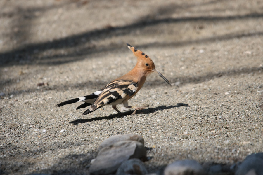

ho comperato da qualche settimana il SIGMA APO 120-400 DG f/4.5-5.6 OS HSM.
Credo soffra di problemi di stabilizzatore o di messa a fuoco.

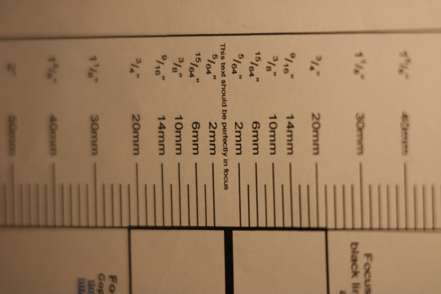

Ho fatto il test front/back focus. con la mia canon 450d.
Eseguito a regola d'arte: a 45° dal piano a 400mm f/5,6 a distanza minima di messa a fuoco.
Che ne dite? secondo me c'e qualcosa che non va!!!
Questo scatto è sfuocato a 400mm 1/320s f6.3
guardate lo sfondo dietro il volatile è stranamente rigato come se ci fosse una vibrazione diagonale
400mm f6.3 a 1/320s
Qualcuno sa aiutarmi?
Una cosa certamente posso dire, lo stabilizzatore
canon del mio 24-105 L IS (3 stop) è molto più "ammortizzato" e immediato, quello SIGMA nonostante
i 4 stop di vantaggio è nervoso e vibra in maniera strana per anche 1 secondo!!!! prima di rallentare!!!!!!!!!
Qualcuno sa dirmi se è normale?

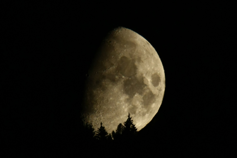

Senza stabilizzatore, con il tripod ho fatto questo scatto
(CROPPATO)
400mm f/8 a 1/80s
