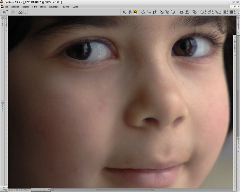

Grazie! Ma, ehm, gerr, parlavo del 35 f/1,4... Smile
gerr
Iscritto: 03 Ott 2006
Messaggi: 507
MessaggioInviato: Lun 20 Ott, 2008 3:52 pm    Oggetto: Rispondi con citazione
Ho trovato un file da D200 TA, solo convertito in jpg.
E' un pò slavato ma le impostazioni sono a zero sia su D200 che su NX2.
Ti garantisco che se vedessi il NEF croppandolo arriveresti al 100% senza notare perdita di nitidezza con una resa nelle ombre che fa paura, al punto che personalmente preferisco lasciare il contrasto basso. Al limite saturerei un pò.
Non lo so, mi sono ripromesso di ri-verificare quando arriva la D700.
 Dimensione:  154.87 KB
 Visualizzato:  File visto o scaricato 1679 volta(e)
