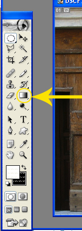

Mi è stato chiesto più volte di spiegare come sfoco lo sfondo in alcune mie foto, ok sotto con PS!!! Smile
Una volta aperta l'immagine in PS, duplicare il livello di sfondo, selezionare il livello duplicato quindi andare su Filtro - Sfocatura - Controllo Sfocatura, impostare un raggio di 3 o più pixel. Fatto questo selezionare l'icona della maschera nella palette livelli, apparirà un'iconcina vicino alla miniatura del livello selezionato, cliccare sulla miniatura per rendere attiva la maschera. Selezionare lo strumento sfumatura con impostazione bianca e nera, quindi partendo dall'alto dell'immagine sfumare in diversi punti scendendo verso il basso fino a dove si vuole sfocare. Spero di essere stato chiaro, altrimenti sempre a disposizione per eventuali chiarimenti!

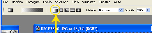

 Dimensione:  65.73 KB
 Visualizzato:  File visto o scaricato 14783 volta(e)
 Dimensione:  57.01 KB
 Visualizzato:  File visto o scaricato 14784 volta(e)

MessaggioInviato: Gio 17 Giu, 2004 10:04 am    Oggetto: Rispondi con citazione
Grazie della tua cortesia, ma io ancora ci capisco poco e niente... Il pulsante che tu definisci come "strumento sfumatura con impostazione bianca e nera" il mio ps CS me lo chiama "strumento rettangolo" e mi fa dei tagli nell'immagine (spero di essermi spiegato). Il fatto è che io uso un altro metodo per sfuocare lo sfondo, ed è il seguente:

MessaggioInviato: Gio 17 Giu, 2004 9:33 pm    Oggetto: Rispondi con citazione
e' vero victor, ho seguito le tue spiegazioni, ma nonc apisco come dovrebbe il photoshop capire cosa sfumare visto che non e' selezionato niente, e poi lo strumento sfocatura in diagonale non sfocherebbe comunque omogneamente...facci capire
Questa è la foto dopo aver attivato nella palette livelli la maschera come spiegato sopra e lo strumento sfumatura (Bianco Nero) ho iniziato la sfumatura un poco più sotto il bordo superiore e termitato un poco prima il capello del pescatore. Come potete

MessaggioInviato: Gio 17 Giu, 2004 11:01 pm    Oggetto: Rispondi con citazione
PS lavora sul livello sfocato e su quello originale non sfocato ed applica la sfocatura solo nella parte che tu gli indichi con la sfumatura che deve essere eseguita verticalmente, in questo caso, dall'alto verso il basso e non in diagonale!
