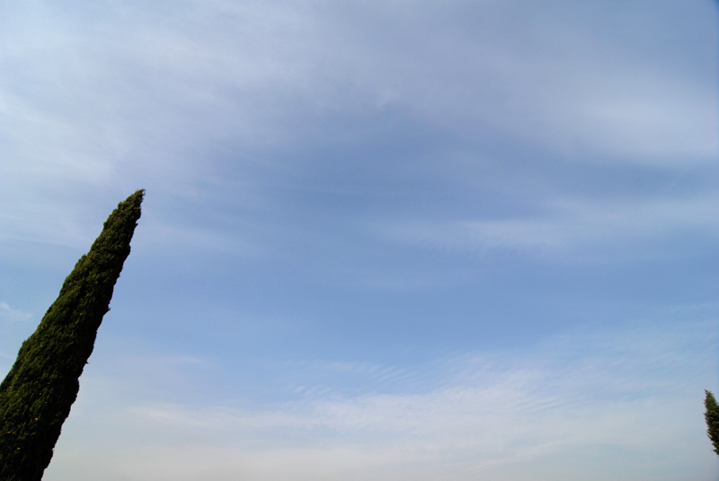

Posto qualche foto così mi aiutate:
12mm f4 ho regolato i livelli in modo da amplificare il difetto
 Dimensione:  174.22 KB
 Visualizzato:  File visto o scaricato 3345 volta(e)

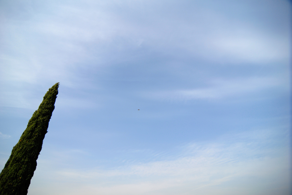

Come potete notare oltre alla vignettatura c'è un alone lungo tutto il lato destro.
Ora la stessa foto senza paraluce....l'alone è meno visibile
 Dimensione:  178.57 KB
 Visualizzato:  File visto o scaricato 3343 volta(e)

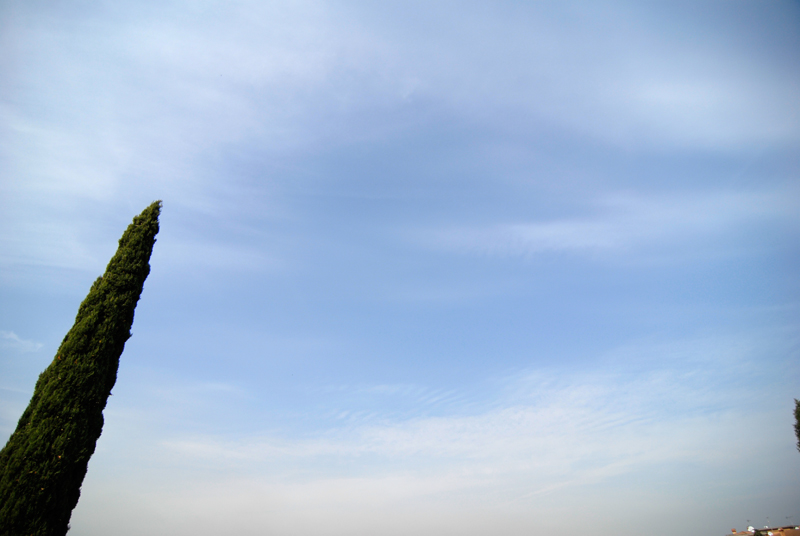

Ora
12mm F8
Il problema sembra svanire
 Dimensione:  189.43 KB
 Visualizzato:  File visto o scaricato 3338 volta(e)
Nikon d200+50ino f1.8+tokina 12-24+Voigtlaender 180 APO Lanthar

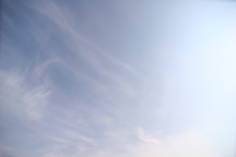

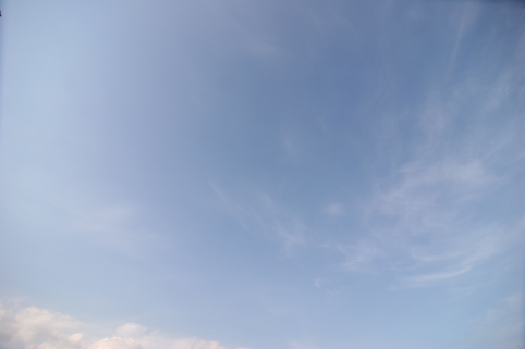

Ho montato il mio 12 24 sulla macchina e ho scattato 2 foto al cielo.
A f4, come te. Anche il mio in effetti sul lato opposto a quello dove si trova il sole presenta gli ancoli più scuri, di poco, pochissimo, e tu dici di averli resi più evidenti scurendoli ulteriormente. Magari è normale Wink
 Dimensione:  53.75 KB
 Visualizzato:  File visto o scaricato 3318 volta(e)
 Dimensione:  53.81 KB

Parli delle mie foto immagino.
Nelle tue noto il leggero alone nella parte destra, nelle mie (viste a dimensione reale) non c'è.
In realtà, se effettivamente nelle tue c'è l'alone, mi apre difficile che venga dalla lente, in quando non vedo come un difetto della lente ( che è circolare e i cui bordi non coincidono ovviamente con i bordi dell'immagine) posso ripercuotersi in maniera perfettamente parallela al bordo del fotogramma.
Per quanto riguarda la vignettatura potrebbe essere normale. Quell'alone è strano, si verifica anche con altre lenti? Prova a fare uno scatto SENZA OBIETTIVO mettendo tempi velocissimi.
