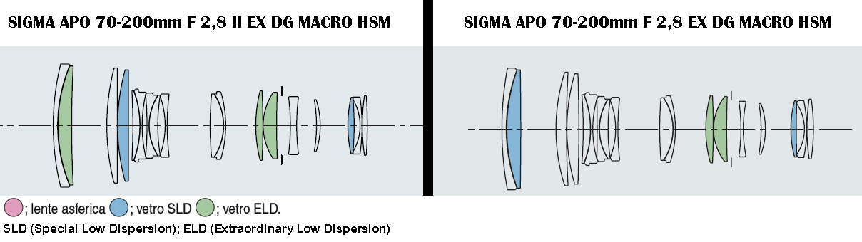

Rudi75
Iscritto: 30 Mgg 2004
Messaggi: 47
MessaggioInviato: Lun 06 Ott, 2008 12:50 pm    Oggetto: Rispondi con citazione
Nell'allegato, i rispettivi schemi ottici e le lenti usate, divise per tipo di vetro Wink
 Dimensione:  91.59 KB
 Visualizzato:  File visto o scaricato 558 volta(e)

MessaggioInviato: Lun 06 Ott, 2008 3:25 pm    Oggetto: Rispondi con citazione
La resa del "vecchio" e' apprezzabilmente migliore di quella dei modelli successivi (G), soprattutto a TA e in posizione tele (tra l'altro x me quella piu' sfruttata). Ciao
Per rudi75: manca lo schema ottico della versione "non DG", che e' quella in questione.

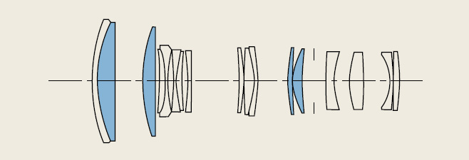

Rudi75
Messaggi: 47
MessaggioInviato: Mar 07 Ott, 2008 7:29 pm    Oggetto: Rispondi con citazione
Nessun problema, eccolo Wink
 Dimensione:  22.01 KB
 Visualizzato:  File visto o scaricato 476 volta(e)
NIKON:D300, AF-S DX 12-24mm F4G ED-IF, AF-S DX 18-140mm F3.5-5.6G ED VR, AF 50mm F1.8D & SB-800
SIGMA: Apo 70-200mm F2.8 EX HSM, Apo tele converter 2x EX & Macro 105mm F2.8 EX DG

grazie ragazzi, quindi in definitiva meglio puntare all' ex hsm che non al ex dg, escludendo a priori l'ex dg II. Giusto?
Giorgio
d.kalle
Iscritto: 29 Mgg 2008
Messaggi: 20601
Località: Thiene
MessaggioInviato: Mer 08 Ott, 2008 2:21 pm    Oggetto: Rispondi con citazione
Si.
Sull'usato si trova intorno ai 400€, e sono ben spesi! Ciao
