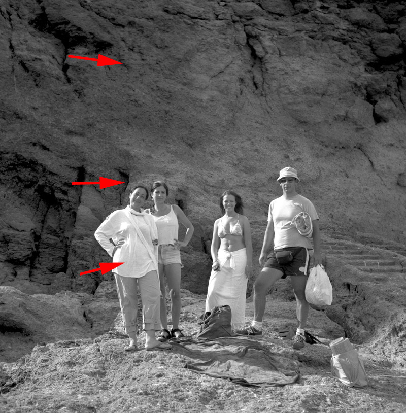

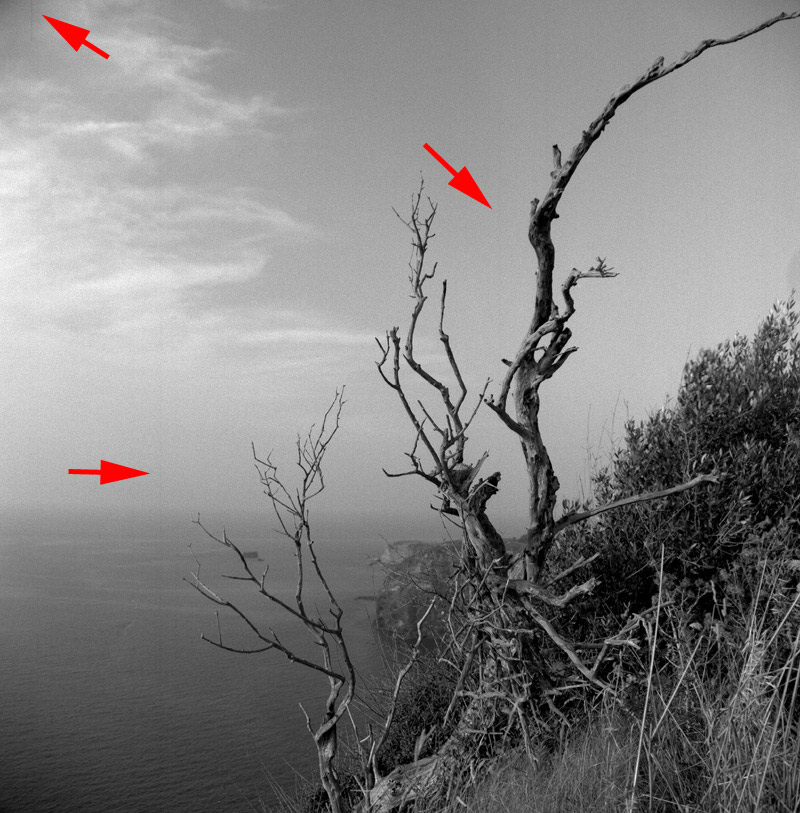

Ciao a tutti.
Vorrei capire perché scansionando i negativi, mi capita sempre il problema evidenziato nelle foto sottostanti, perché cioé mi vengono fuori durante la scansione, delle fastidiosissime rigature del fotogramma che poi devo eliminare (dove e quando è possibile) con il clone (come, parzialmente, nel panorama).
E' una roba che mi manda fuori di testa e talvolta mi ha fatto sobbalzare sulla sedia, credendo di aver rigato i negativi.
Ho sempre avuto scanner Epson (GT7000 photo, GT12000 photo e ora 4490 photo) e mi hanno periodicamente sempre dato lo stesso problema.
Se qualcuno di voi sa dove è possibile intervenire e come rimediare, gli sono mOOOOOlto grato.
Gaetano

Polvere o sporcizia in genere sul sensore che attraversa il negativo

Quelle lo scanner le vede come righe bianche che poi negativizza quindi non può essere un corpo opaco che ostruisce.
Direi errore software nel pilotare lo scanner o problemi con l'hardware dello scanner (motore non allineato con il sensore) controlla se la cosa è precisa (tipo 1 pixel per tutta la lunghezza).
Prova un nuovo software.
Daniele.

Si, Daniele potrebbe aver ragione. Il SW solitamente lascia una specie di trama non uniformeo rigne in posizioni random, il sensore è imprevedibile, può essere un pixel bruciato o in palla (nero/bianco) anche la polvere è difficile da prevedere in funzione dell'illuminazione che riceve. Io smonterei e guarderei cosa c'è. Non usare bombolette o altro, limitati a guardare. magari ti salta all'occhio il difetto. Wink
