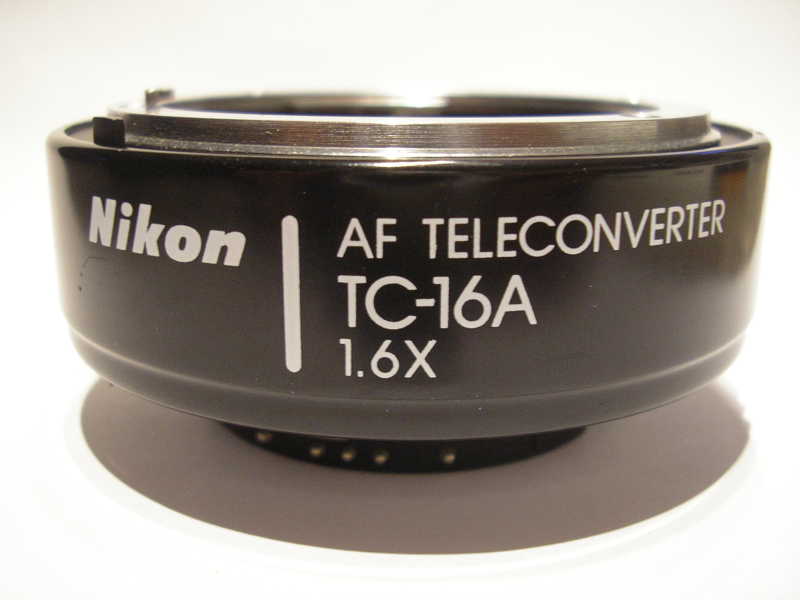

Carissimi esperti Nikon,
vi chiedo venia, ma ho sbagliato il modello e adesso ho corretto e di conseguenza ripropongo il quesito, sperando che siate così gentili da rispondere:
a voi una richiesta da parte di un mio amico nikonista da poco passato al digitale:
possiede il nikon tc 16-A vecchia serie e non sa se può usarlo sulla digitale d50 che si è comprato perchè a sentire la Nital non è possibile montarlo e lui per paura di fare danni non ci prova. Oltre tutto non sa neppure se è un moltiplicatore di buona qualità e se valga la pena usarlo. Infatti gli piacerebbe anche sapere il valore qualora decidesse di venderlo.
Grazie per chi vorrà rispondere a questi quesiti. Smile

Grazie, purtroppo avevo sbagliato modello, infatti ho corretto anche il titolo e ho aggiunto una foto. Pallonaro

Allora la questione è semplice: Nital ha risposto con cognizione di causa. Quel moltiplicatore, costruito a metà anni '80, non funziona che con alcune fotocamere AF, e per alcuni obiettivi, per lo più tele. In questa pagina della Pictorial History of Nikon, riportano le avvertenze del manuale:
Important Notes: Nikon cautions in their original TC-16A user's manual that this Autofocus Converter TC-16A cannot be used with any camera other than the Nikon F-501/N2020* but some of the later camera bodies such as F801, Nikon F4, F90 may also be used with the Converter but a word of caution, the TC-16A was never meant for use with any AF lenses. If you have a Nikon AF camera body, use the TC-14A/B with those AF Nikkor lenses instead. * Note: The Nikon N2020 and N2000 are sold exclusively in the U.S.A. and Canadian markets.
Non dissimilmente i moltiplicatori odierni lavorano solo con le lenti AFS (cioè motorizzate), ma non con tutte. Di fatto possono essere accoppiati solo con i tele motorizzati.

Grazie Nico,
riferirò questa sera stessa.
Di conseguenza immagino che il suo valore sia molto basso, ma ci sono secondo voi possibilità di venderlo oppure devo consigliargli di usarlo come fermacarte ! LOL

I moltiplicatori Nikon son sempre di alta qualità, studiati per rendere il massimo con le ottiche per i quali sono concepiti. Quel moltiplicatore era concepito per lavorare con tele luminosi, come il 300 f/2,8 di allora, e così via. Dunque sarà certamente di qualità.
Ma il mercato funziona con la domanda e l'offerta, e dubito che ci sia una domanda oceanica di questo moltiplicatore. Wink Uno dei pochi modi per (tentare) di venderlo è tramite Ebay: l'unico luogo davvero globale dove è possibile trovare qualcuno che cerca proprio quel moltiplicatore lì. Magari in Nuova Zelanda. Smile

Ne possiedo uno da più di 10 anni e l'ho usato sia con obiettivi MF che AF, solo come puro moltiplicatore. Lo uso ancora su D601, F80 e D80, perdendo appunto l'AF e le informazioni lente-corpo. Come da risposta di _Nico_ non va montato su alcuni corpi e/o lenti, ma la sua qualità è ottima.
