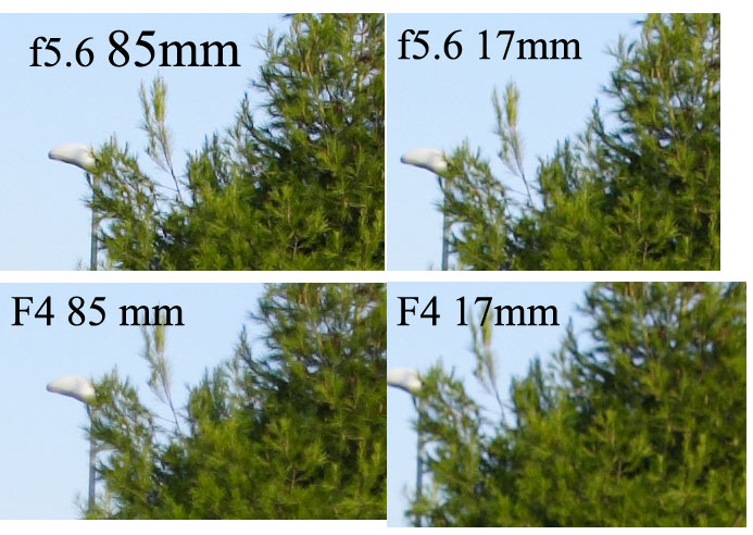

Allego un test fatto recentemente.

non ho capito quelle prove Mah i crop a 17mm sono megacrop di un'inquadratura foto più ampia rispetto a quelli fatti ad 85 suppongo

Sono crop di 4 scatti fatti tutti con focale a 17 mm.
In quelli pero' indicati con 85mm, la messa a fuoco è stata fatta a 85mm, quindi dopo aver bloccato l'AF, ricomponi spostando la ghiera a 17mm, dopodiche' scatti.

nelle lenti che te lo permettono... Wink dovrebbero essere le parafocali (i 70-200L ad esempio)
il 17-85 non dovrebbe esserlo... ma la differenza nei risultati postati è sorprendente
