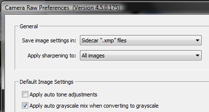

Ho un problema con Bridge: da un po' quando vado a vedere le anteprime, automaticamente Bridge mi l'esposizione, il Fill light e il Recovery (tant'è che aprendoli in Camera RAW non li trovo ai valori di default, ma li trovo tutti settati. (prima non mi sembrava succedesse... Forse qualche aggiornamento automatico?)
Per intenderci, mettendo una foto praticamente nera, scattata per sbaglio, cliccando sopra la sua miniatura, essa compare nell'anteprima e per un po' continuo a vederla nera, ma quasi immediatamente, sia nell'anteprima che nella miniatura, mi ritrovo l'immagine modificata automaticamente (per intenderci, fill light al massimo ed esposizione aumentata tantissimo per poter ottenere un diagramma il più possibile "corretto"... Cosa apprezzabile, ma che io NON voglio)
Nonostante ciò, andando a vedere la directory delle foto, non viene creato alcun file XMP cosa che invece accade se modifico qualche impostazione da Camera RAW.
Come faccio ad ordinare a Bridge di NON TOCCARE le immagini? Volio che me le visualizzi così come sono ed eventualmente ci penserò io a sistemarle.
E' possibile?

Potresti avere la spunta su "Apply auto tone adjustments". Entra nelle opzioni di Camera Raw (poi accederci da Bridge o da CR stesso) e vedi un pò.
 Dimensione:  24.04 KB
 Visualizzato:  File visto o scaricato 338 volta(e)
