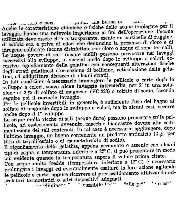

Per il colore negativo per prevenire il difetto usavamo un bagno di 5 gr di solfato di magnesio per litro tra sviluppo e sbianca, non so però dirti se va bene anche per il bianco e nero, comunque danni non dovrebbe farne. _________________ vecchiofotografo |

Inviato: Sab 02 Ago, 2008 4:37 pm Oggetto: |
impressionando ha scritto: | Il solfato di magnesio da una soluzione acida o alcalina? |
Non lo so, penso sia neutra o legg. alcalina, comunque è molto vicina al comune "sale inglese" tanto che quando iniziavamo a fare laboratorio colore il tecnico dell'allora Ferrania mi disse: " una buona purga fa sempre bene anche alle pellicole"
Le pellicole di allora erano molto delicate e portate a gonfiarsi e reticolarsi con gli attuali C41 che lavorano a 38,2° non sarebbe pensabile.
Solo a titolo di curiosità posto uno stralcio della pagina delle istruzioni di quei tenpi 1957 che trattava dell'argomento.

Oltre la curiosità leggo con interesse e archivio volentieri.
Mi sembra però di capire che codesto bagno sia piuttosto un induritore necessario per poter "maltrattare" le pellicole. Questo serve per prevenire danni all'emulsione per gli sbalzi termici dopo lo sviluppo ma nulla ha a che fare con le bolle d'aria che si attaccano alla pellicola durante lo sviluppo. Le pellicole BN odierne che necessitano di un indurimento come sopra sono le Efke, Adox, e alcune Maco. Per chi dovesse aver difficoltà a trovare queste sostanze in farmacia Tetenal ha a listino un ottimo induritore da aggiungere allo stop (tenere poi più scarico lo stop) che mi ha risolto il problema dei frequentissimi danni a queste emulsioni a volte dovuto solo a una permanenza in acqua demineralizzata oltre il normale. _________________ Mi chiamo Paolo.... non impressionando
