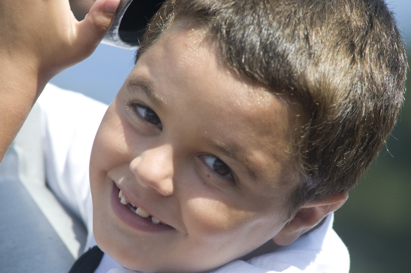

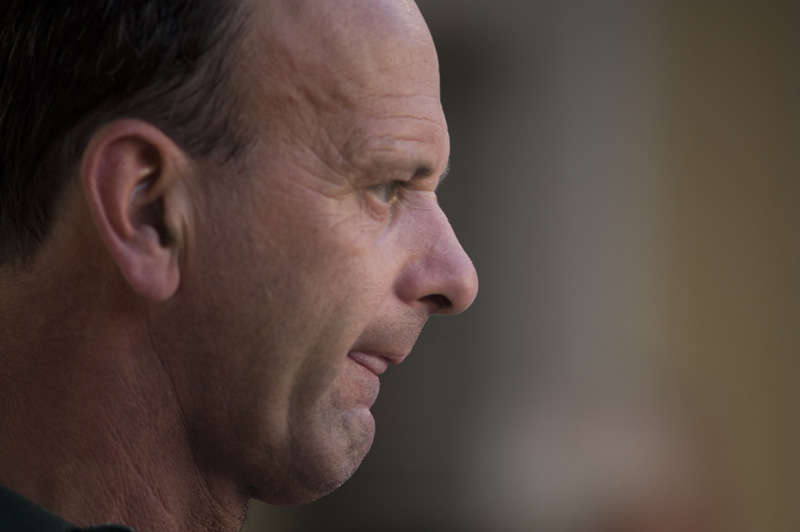

allora, 3 foto scattate stamattina con un "vecchio" nikon 300mm f4 ED ed una D3 (di un amico), mi date un giudizio sulla qualità della lente?
mi sembra che quella col primo piano del bambino sia fuori fuoco nel senso che ho l'impressione che i capelli sulla parte posteriore del capoccione siano più a fuoco del viso.
da premettere che ho scattato ad capocchiam e con esposizione totalmente manuale, iso 200, 1/250 di secondo se non erro.
a voi la sentenza poi vi spiego il perché della domanda

Soffre di Front/Back Focus per caso?

a me in effetti sembra che metta a fuoco un po' dietro il soggetto però dovrei fare delle ulteriori prove, purtroppo non conosco la D3 e l'ho avuta, con dovuto timore e rispetto, tra le mani per 5 minuti con impostazione totalmente manuale, tempo ad 1/250 e diaframma manuale.
gli chiederò di prestarmi la D300 per una mattinata per fare altre prove e per vedere anche come rendono i vecchi fissi che papà usava con la Nikon F.
il motivo della richiesta di giudizio sulla lente è che questa ha la lente frontale e quella immediatamente dietro macchiate di muffa e sto cercando un fotoriparatore (che non sia nital) che me la possa pulire, il 300f4 ed non è un mostro di velocità ma manco un bidone, io di certo non potrei permettermelo né nuovo né usato per cui voglio pulirlo ed utlizzarlo, quello che mi meraviglia è che su una FF come la D3 non si vedano, almeno al mio occhio inesperto, difetti dovuti alla muffa, come mai?
grazie a tutti

Potrebbe trattarsi anche di micromosso, visto che hai scattato a 1/250 (e f/11....................)...
Prova a scattare, se proprio non puoi altrimenti, ad almeno 1/500 e a tutta apertura.
Meglio usare un buon appoggio e autoscatto, se si vuol esser certi di eliminare statisticamente la possibilità d'errore...

Ci avevo pensato anche io, ma nella prima il fuoco cade proprio oltre, e dove cade si vede che è più nitido.

posso dire una cosa? come si possono dare giudizi su micromosso ecc, basandosi su scatti a queste risoluzioni? forse esaminando lo scatto nella sua diemnsione reale o qualche crop, si potrebbero identificare eventuali difetti.

Qui non si tratta di micromosso, il fuoco cade qualche cm oltre il soggetto, così come succede nell'altro tuo scatto dell'85. Difficile giudicare una lente se il soggetto è fuori fuoco...

Se puoi ancora disporre della D3 fai qualche foto (a tutta apertura e con tempi sull 1/500) a 3 libri collocati di costa e sfalsati di 2-3 cm mettendo a fuoco su quello centrale Cosi sarai sicuro se si tratta di back/front focus

Con D3, D300 e D700 si possono settare i fuochi delle ottiche e risolvere così problemi di back o front focus
