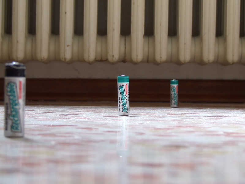

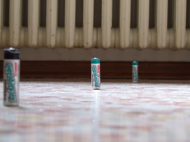

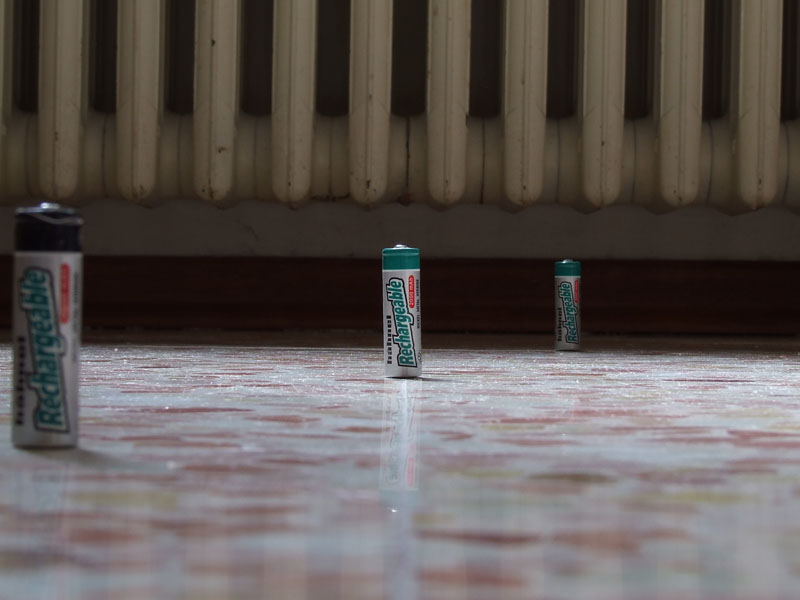

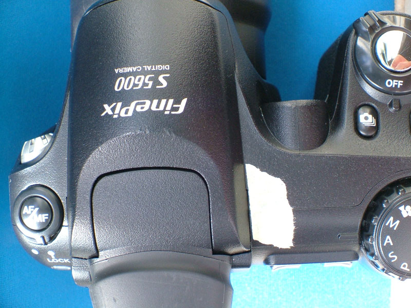

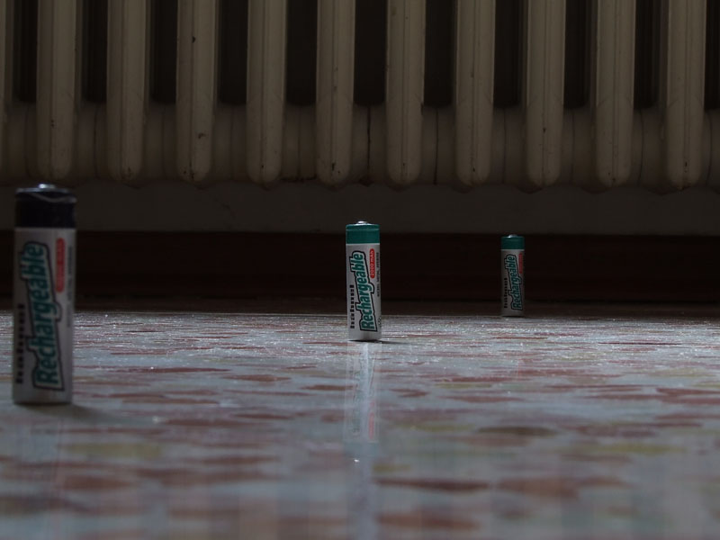

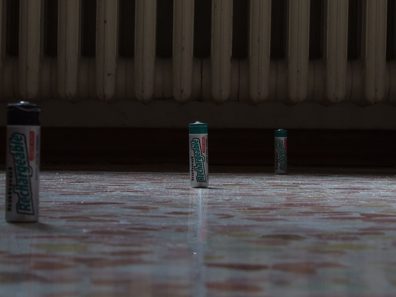

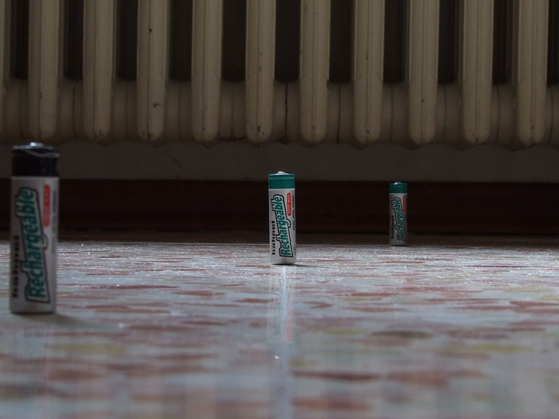

Ieri ho avuto modo di provare un poco la macchina e credo di aver capito da dove provengano gli infausti scricciolii Triste, dalla chiusura delle due plastiche che si trovano nella parte superiore della fotocamera tra i tasti dello zoom e il led dell'autofocus. Il gioco della plastica è minimo ma fa si che ogni volta che si impugna la macchina si sente un poco rassicurante "crick crock", che si accentua se nella macchina non sono presenti le batterie. Per ora ho risolto mettendoci un pezzettino si carta adesiva in modo che le due plasiche stiano perffettamente unite, ma esteticamente è orribile. (Avete da consigliarmi un adesivo più trendy?Smile)
Questo difetto potrebbe essere dovuto anche a una botta che ha preso la macchina, controllandola attentamente c'è un segno di abrasione sul flash e sulla luce dell'autofocus come se avesse strisciato orizzontalmente su di un piano ruvido e il copri obbiettivo è un poco ammaccato, ma per il resto non ha altri segni di impatto.
Ho effettuato diverse prove e devo dire che nel complesso non presenta problemi di funzionamento (sgrat...sgrat), l'autofocus funziona bene ed è molto veloce in condizioni di luce ottimali un poco meno quando la luce è scarsa. Lo zoom copre tutta la distanza focale senza problemi.
Per quanto riguarda i diaframmi ho fatto la classica prova delle tre batterie poste in diagonale.
Metto anche una foto dell'abrasione sul flash e del tecnologico metodo per evitare gli scricciolii Very Happy
Un ultima cosa, mi confermate almeno che il flash quando è chiuso ha un piccolo gioco laterale?

è un mattoncino la s5600! non deve scricchiolare nulla, la mia è così!
la tua prova "batterie" ha funzionato, ben per te!

un piccolo gioco laterale, visto il tipo di montaggio, direi sia quasi inevitabile ma sulla mia lo spostamento laterale dell'estremita' del flash e' dell'ordine di qualche decimo di millimetro, non di piu'. Anche un gioco maggiore, comunque, non dovrebbe pregiudicare il funzionamento del flash, direi. Ho visto le foto delle prove e sembrano buone, il flash l'hai gia' provato ?
