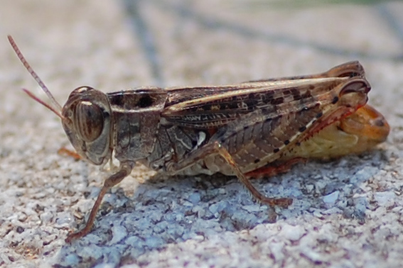

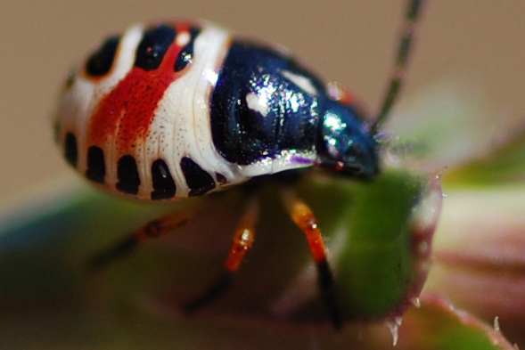

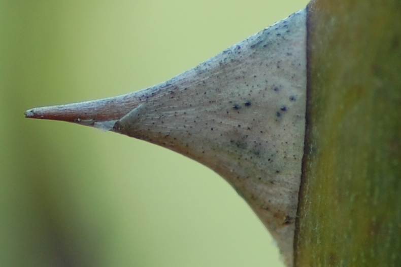

Grazie lamb per le tue delucidazioni. Invio come allegati alcune delle prove effettuate, sono tutte eseguite utilizzando un cavalletto e scattate allorchè il pallino verde era acceso anche se intermittente, non riuscivo mai a trovare una posizione che lo bloccava su luce fissa.

Le foto non mi sembrano male, mi pare soprattutto che manchi profondità di campo (in tutte e tre). Che diaframma hai usato? Dovrsti provare a scattare intorno a f11, è lì che dovresti avere la massima nitidezza. Guarda questo sito per farti un'idea delle profondità di campo in gioco... http://www.dofmaster.com/dofjs.html
E poi magari un po' di accorgimenti per evitare il mosso, autoscatto ritardato per esempio e se la tua camera l'avesse anche l'alzo preventivo dello specchio... Ed un colpettino di flash che però non deve essere troppo invadente...
Infine con un programma di fotoritocco potresti provare a dare un po' di maschera di contrasto, per vedere come cambia l'immagine...
