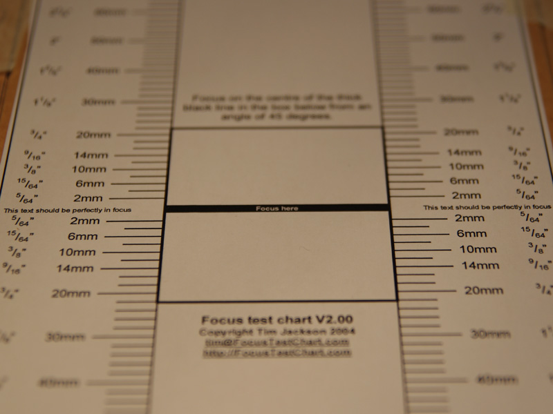

Ho appena acquistato una pentax k20 con il tamron 17-50 f2.8
Ho eseguito il test dell'autofocus con la focus chart poichè il suddetto tamron nel montaggio pentax è noto per avere un deciso front-focus. Infatti era così, diversi cm di f. focus alla massima apertura a 50mm...
La k20 permette di correggere questi problemi eseguendo una sorta di taratura dell'af per ogni lente (fino a 20), ho provato quindi a spostare indietro al massimo (-10) il punto di fuoco e ho rieseguito il test.
Ottimo, mettendomi a distanza ravvicinata dalla focus chart (meno di mezo metro) ora il fuoco è (quasi) perfetto, il punto mirato è al centro della zona a fuoco (mm più mm neno...)
Se però eseguo il test a distanza un pò maggiore (diciamo un metro o poco più) vedo che "riappare" un pò di front focus, nel senso che il punto mirato non è più al centro della zona a fuoco ma più indietro (2-3cm) anche se resta comunque nella zona a fuoco.
Questo comportamento è normale, devo preoccuparmi, o non darà prolemi "sul campo"? Rolling Eyes
Grazie Smile
Luca

Si si, cavalletto e autoscatto con presollevamento specchio...
Considera che alla distanza di un metro la lunghezza a fuoco si estende per circa 5-6cm. In questa situazione mi sembra di percepire un f. focus di 1-2 cm...
Per distanze superiori a 1.5-2 metri non ho neanche provato perchè la zona a fuoco si estende per quasi tutta la focus chart...
La cosa strana è che a distanza ravvicinata non mi sembra di vedere f. focus... Allego lo scatto a 50mm f2.8, distanza sensore-punto mirato circa 30-40cm...
Luca

Ciao, per non "confondere" l'autofocus sarebbe meglio se effettuassi le prove con la luce del giorno, o comunque con il foglio ben illuminato, insomma non come lo scatto che hai postato Ok!

Ok, proverò con la luce del giorno... Cmq era ben illuminato, solo che essendo tutto bianco l'esposimetro tende giustamente a sottoesporre.
Di prove ne ho fatte altre (diverse focali a diversa distanza dal soggetto) ho postato solo questa per mostrare che a distanza ravvicinata non mi sembra di notare problemi...
