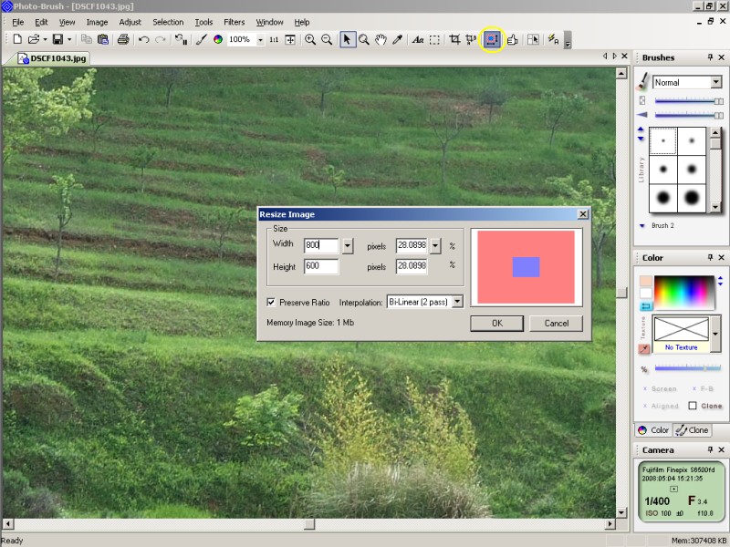

Apriamo la foto e selezionamo l'opzione di ridimensionamento (4^ pulsante da destra, evidenziato col cerchio giallo); impostiamo le dimensioni - 800x600 - utilizzando l'interpolazione "bilinear - 2 pass"
 Dimensione:  141.12 KB
 Visualizzato:  File visto o scaricato 1007 volta(e)

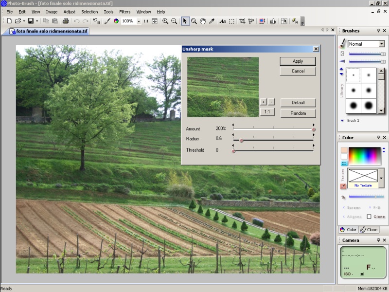

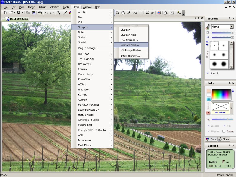

Il ridimensionamento ha fatto perdere alla foto parecchi dettagli, quindi bisogna compensare, con una maschera di contrasto; andiamo a selezionarla:
 Dimensione:  145.47 KB
Per questa foto ho impostato una maschera di contrasto abbastanza forte, visto che era un po' morbida già alla partenza; per foto di questa dimensione solitamente un valore minore di 0,6 è sufficiente

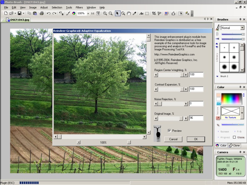

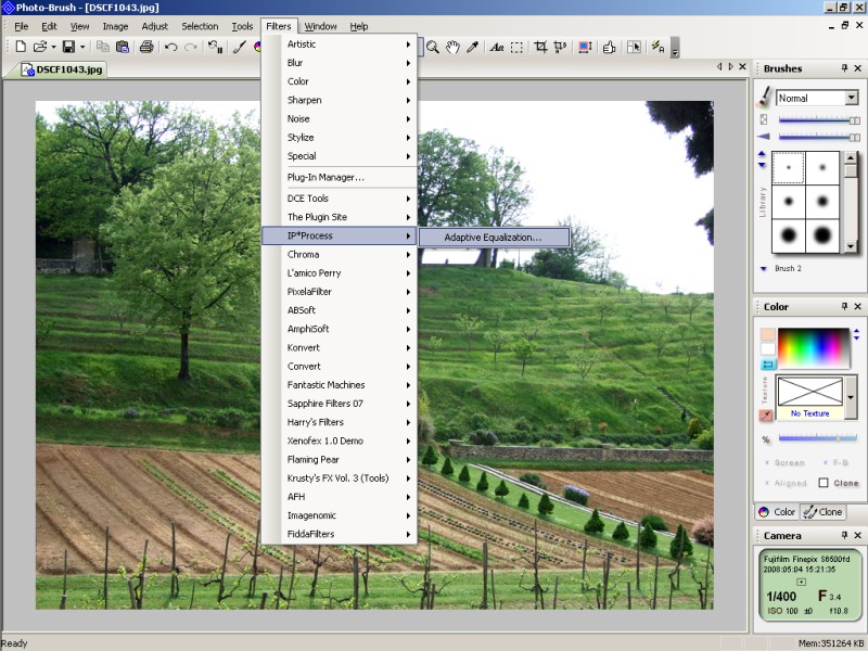

La foto è migliorata, ma i microdettagli sono ancora mortificati; possiamo tirarne fuori un altro po' con Adaptive Equalization (su cui: http://www.photo4u.org/viewtopic.php?t=120898 )
 Dimensione:  136.97 KB
Con Adaptive Equalization, come al solito, è meglio non esagerare; i valori indicati sono sufficienti per una foto di queste dimensioni:
 Dimensione:  146.92 KB

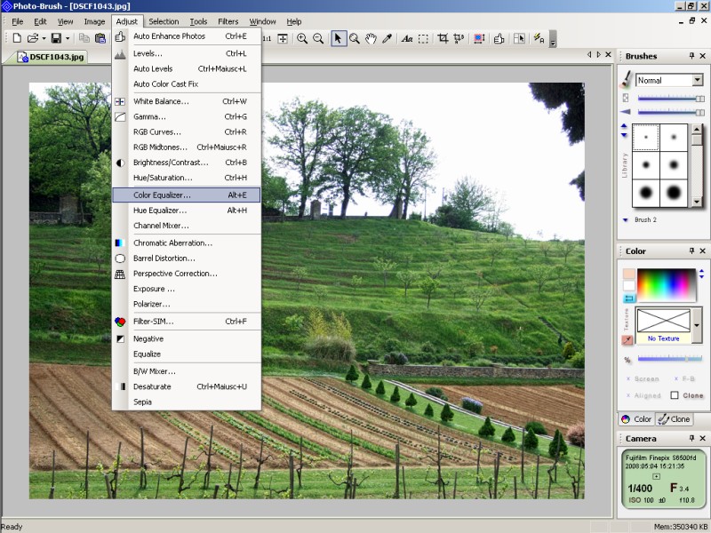

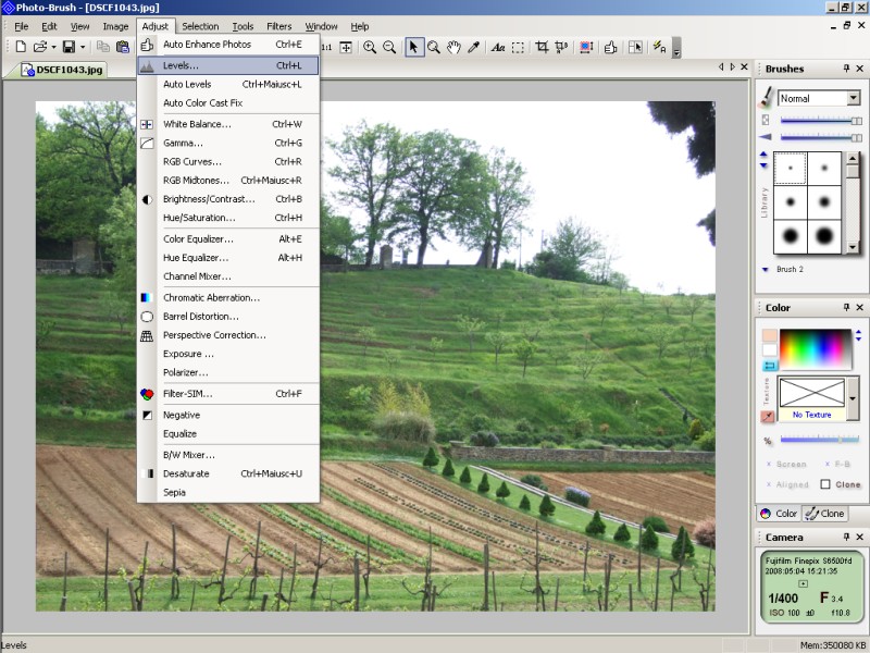

Con il microdettaglio ci siamo; adesso sarà il caso di correggere i livelli; selezioniamo lo strumento di correzione:
 Dimensione:  133.38 KB

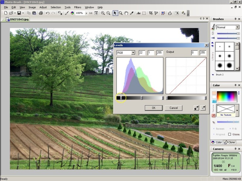

L'istrogramma mostra chiaramente che la foto è carente alle basse frequenze; effettuiamo la regolazione, spostando il cursore fino alla prossimità di inizio dell'istogramma come mostrato nel cerchio giallo:
 Dimensione:  133.65 KB

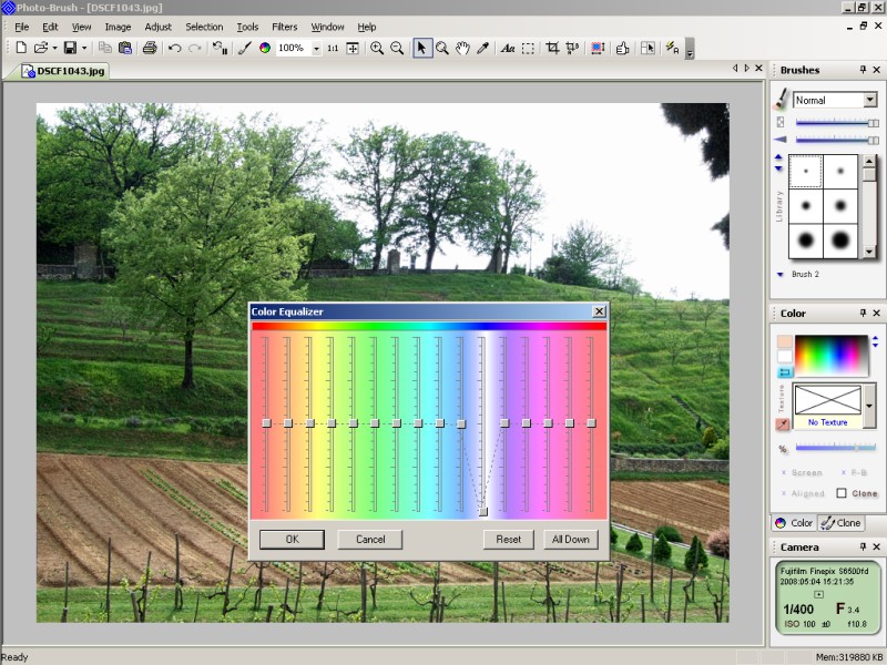

La foto sarebbe pronta, ma già che ci siamo eliminiamo anche quella fastidiosa aberrazione cromatica sugli alberi in controluce; selezioniamo lo strumento di equalizzazione dei colori:
 Dimensione:  145.83 KB
Eliminiamo la frequenza di colore dell'aberrazione:
 Dimensione:  142.24 KB

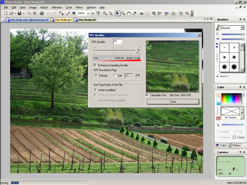

Adesso bisogna salvare il tutto; il programma ci consente di sapere quale sarà il peso della foto salvata; ovviamente più comprimeremo, peggiore sarà la qualità; regoliamo il peso su quello massimo consentito dalle gallerie di Poto4U (3200 KB)
 Dimensione:  149.27 KB

-1) quando si va a salvare (file--> save as; oppure basta cliccare sul terzo pulsante da sinistra, quello con l'icona del floppy disk), bisogna scegliere di salvare in formato JPG; apprirà quindi questa maschera:
nel rettangolo giallo è indicato il livello di qualità a cui si va salvare, e che può modificare a piacere; naturalmente più il livello è alto e meglio è.
L'ideale naturalmente sarebbe salvare al valore 100, ma purtroppo non è quasi mai possibile, perchè l'immagine sarebbe troppo pesante; nel rettangolo rosso il programma dice quanto peserà la foto salvata (nell'esempio di sopra indica che peserà 304,9 KB ).
Attenzione: notate che c'è una casella (calculate size) che bisogna spuntare, altrimenti l'indicazione del peso non viene fornita
Per postare le foto nella galleria di P4U consiglio di non superare i 300 KB; teoricamente sarebbero possibili fino a 320, ma per esperienza so che alla fine il server non li accetta... quindi, fino a 300 - 301 o anche 305 va bene, oltre è meglio desistere.

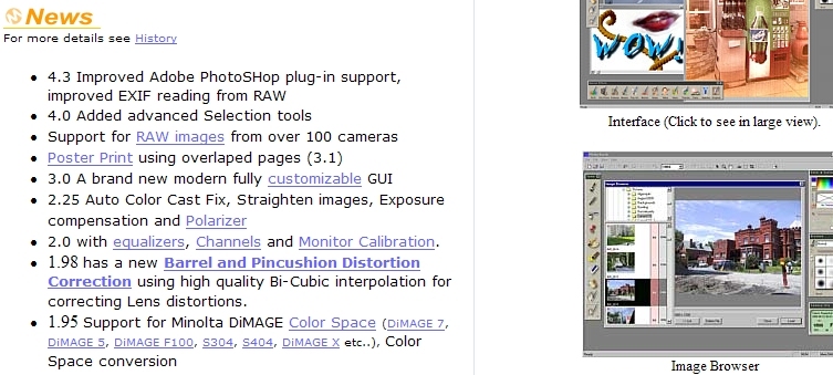

Ottimo tutorial... ma photobrush apre i raw ?
Il mio corredo Mirrorless: Sony NEX-6 + Sony E 16-50mm f/3.5-5.6 OSS PZ + Pentax M smc 135mm F3.5
- Uso con molta soddisfazione ottiche vintage sulla Sony Nex.
Ed il mio smartphone: LG G4
Macchine che ho avuto: Fuji s7000, Fuji s5600, Canon 400D, Canon 40D.
Puddus
Iscritto: 12 Ott 2005
Messaggi: 566
MessaggioInviato: Gio 12 Giu, 2008 1:04 pm    Oggetto: Rispondi con citazione
Non lo conosco, ma, leggendo sembrerebbe di si:
