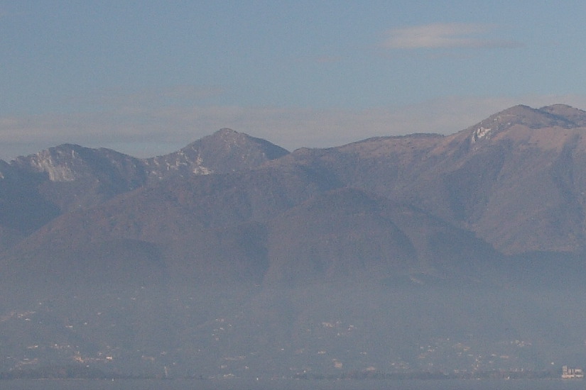

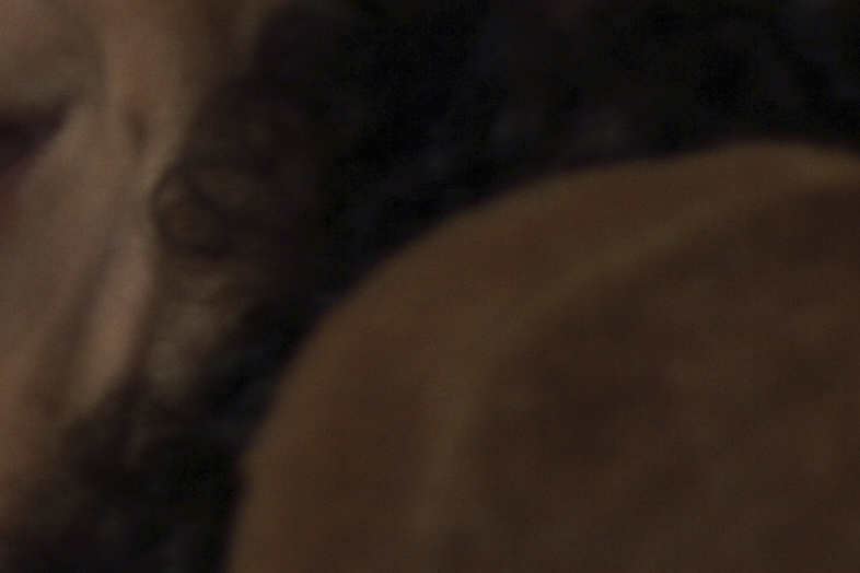

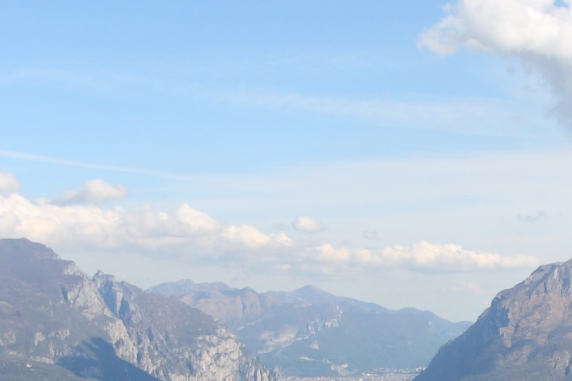

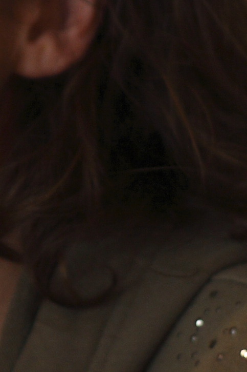

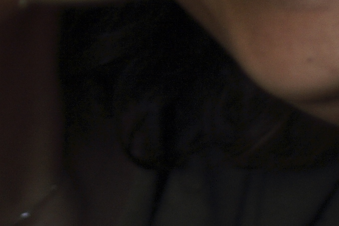

Ciao a tutti,
ultimamente ho ricevuto un paio di commenti riguardo il rumore digitale in mie foto (in formato web) fatte a 100ISO. Con un po' di preoccupazione ho controllato un po' di foto al 100% ed ho notato un po' di rumore piu' evidente in zone uniformi tipo cieli o nelle zone sfocate di un ritratto. sempre controllando ho notato zone posterizzate nelle parti in ombra. questo non accade sempre, ma mi piacerebbe avere un vostro parere visto che non ho modo di fare confronti con altri in altro modo.
posto i crop al 100%, le prime 2 foto e l'ultima sono a 200ISO e in realta' noto la posterizzazione molto meglio sul CRT a casa che qui sul portatile in ufficio.
le altre 2 sono a 100ISO, una fatta col polarizzatore e l'altra senza.
ci vedete qualcosa di anomalo?
Grazie per qualunque consiglio.
Roberto
ISO200 f1.8 1/80"@50mm
 Dimensione:  112.13 KB
 Visualizzato:  File visto o scaricato 1402 volta(e)
 Dimensione:  83.31 KB
ISO100 f7.1 1/250"@12mm
 Dimensione:  106.14 KB
ISO100 6.3 1/125"@28mm con polarizzatore
 Dimensione:  85.38 KB
 Dimensione:  52.32 KB

Intanto ti saluto....poi ti dico di aspettare i guru del forum perchè io non vedo un granché salvo una normale mancanza di nitidezza nei crop che potrebbe essere dovuta ai soliti fattori.

posta un raw da qualche parte, che è meglio... se no ci sono troppe cose da considerare

Allora, ho guardato un po' tutte le foto in RAW... Quella del divano mi pare normalissima, sia come nitidezza che come rumore (quasi nullo) il che mi fa pensare che semplicemente in quella del paesaggio orizzontale ci sia un po' di foschia; l'altro paesaggio mi pare più normale; i due ritratti più che altro soffrono di scarsa nitidezza dovuta al diaframma tutto aperto (50 1.8 a 1.8?) ma a parte questo mi paiono normali anche loro. Insomma, io non mi preoccuperei più di tanto.
