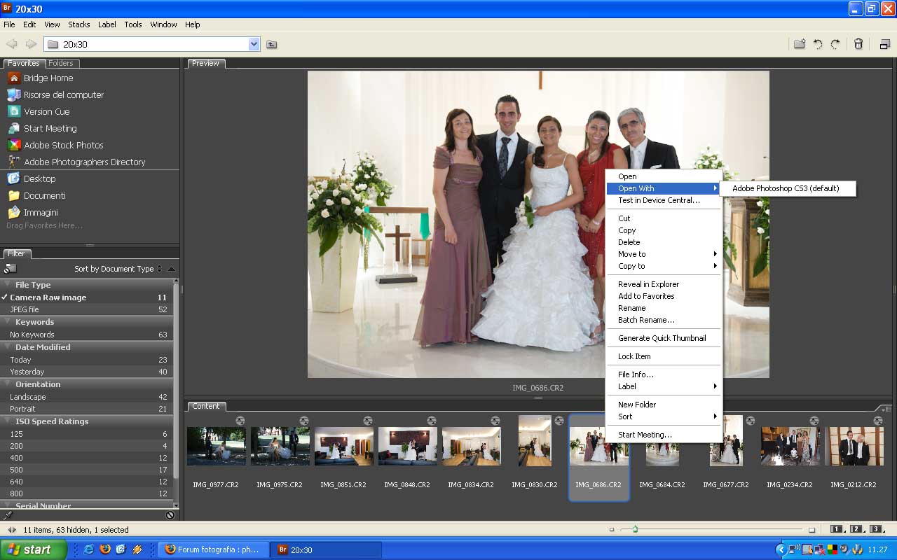

sto provando il tuo metodo però non capisco1cosa...come mai con il tasto destro a me la funzione "apri con camera raw " non me la da???agiungo l'immagine per far capire...

Kanango
Iscritto: 11 Ott 2006
Messaggi: 1480
Località: Eorzea
MessaggioInviato: Mar 27 Mgg, 2008 10:33 am    Oggetto: Rispondi con citazione
libbio ha scritto:
poi scusate ma a me il bridge o lightroom proprio nn piacciono...adobe sta facendo1politica sbagliatissima....crea programmi che alla fine si sovrappongono nelle funzioni e nell'utilità...............che senso ha?crea solo1enorme confusione..scusate ma la penso cosi.
Avevo capito che la limitazione dei 200 file te la desse Camera Raw aprendo i raw da Bridge (che poi è quello che faccio sempre io). Solo ora ho capito che te la da Camera Raw aprendo i raw da Photoshop. Ho fatto una prova ed in effetti è proprio così... aprendoli da PS c'è il limite dei 200 file.
Non ho idea del perché Adobe abbia fatto questa distinzione (alla fine i file sono sempre aperti con Camera Raw) ma la soluzione è semplice semplice... usa il file browser (Bridge, appunto) e vivi felice. Bridge non è un altro programma come Lightroom. Bridge è una parte essenziale di Photoshop. Certo, se ne può fare anche a meno (io non potrei proprio), ma non usandolo ti precludi una miriade di funzionalità che una volta assimilate (e ci vuole poco) ti permettono di migliorare la qualità del workflow.
