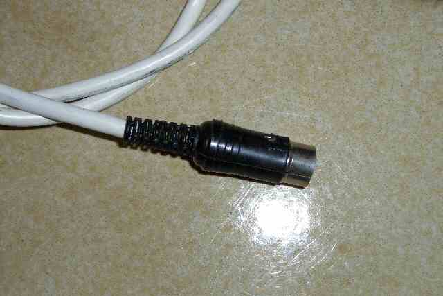

mi è venuta una idea interessante e se ho ben capito è fattibile visto che qui ne parlano
http://strobist.blogspot.com/2008/05/lighting-tip-neuter-your-sc-17.html
in breve pensavo di creare una prolunga per il cavo Canon OC-E3 inserendo uno spinotto a 5 poli maschio femmina sul cavo e poi prendere un ulteriore cavo dello stesso tipo con ulteriori spinotti M/F
in quell'articolo, se ho ben interpretato l'inglese, dicono che si può fare Mandrillo devo scoprire che tipo di filo usare e trovare uno spinotto che sia adatto allo scopo Rolling Eyes
dubbio ...... ci saranno limiti alla lunghezza del filo per evitare problemi di segnale ? (non dovrebbe trattandosi solo di segnale elettrico credo Mah ) ........ tipo di cavo da usare ??
qualsiasi indicazione utile è benvenuta :Ok!: :Ok!:

Si tratta "solo" di segnale elettrico, come tutti i segnali su filo Very Happy
Ovviamente ci sono dei limiti alla lunghezza del cavo, non ti so quantificare la lunghezza massima ma comunque non andrei oltre a qualche metro.
Come spinotto puoi utilizzare dei connettori Din maschio / femmina a 9 poli... facili da trovare e facili da saldare. Come cavo andrà bene un qualsiasi cavo per segnale a 5 o più poli.
Un qualsiasi negozio di componenti elettronici avrà tutto...

dipende da dove vuoi arrivare con la prolunga, tuttavia se il totale non va oltre i 90 cm non penso ci siano problemi. Prova a fare un cavo da 2 metri, se perde colpi lo riduci di mezzo metro per volta. I segnali in gioco non dovrebbero temere grosse distanze, usa un buon cavo magari schermato (quelli con la calza intorno). Individua il negativo (dovrebbe essere quello che corrisponde con la slitta esterna) e lo colleghi con la calza. Fai in modo di non soffiare sullo stagno caldo dopo aver fatto le saldature se no vengono "fredde" e fanno male contatto.
(dico queste cosde anche per i meno esperti, magari sai bene come si fa una saldatura e che cosa sono i segnali elettrici)
