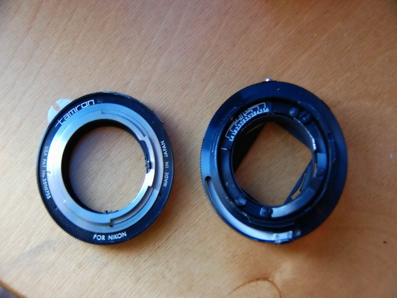

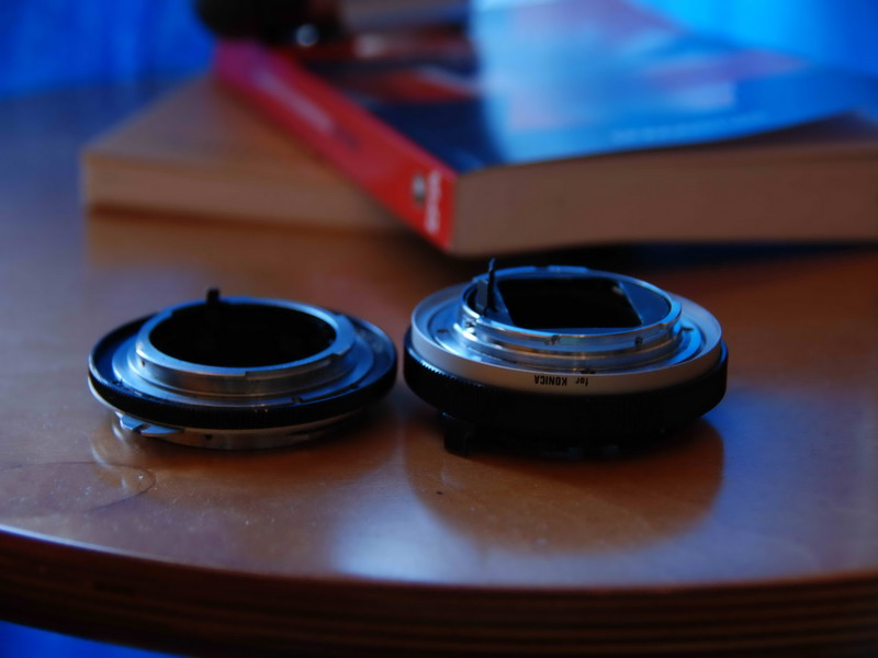

effettivamente di anelli me ne sono stati dati due, uno per konika e uno per nikon, il nikon è più sottile rispetto all'altro e mi avvicinerebbe di più la lente alla macchina, ma il fatto è che proprio non si aggancia adesso provo a postarvi le foto dei due anelli

AH! Riduci le foto che rendono il 3d illeggibile!
Non capisco come tu faccia ad attaccare l'obiettivo alla macchina senza usare l'anello adattatore per nikon...
Comunque è possibile che, date le dimensione degli attacchi (obiettivo-fotocamera) sia impossibile la messa a fuoco ad infinito perchè non si riesce con un anello adattatore ad avere il tiraggio corretto.
Ad esempio con obiettivi a vite m42 e macchine nikon serve un adattatore che abbia una lente interna per la messa a fuoco all'infinito,
altrimenti si possono usare adattatori senza lente ma è possibile mettere a fuoco solo fino a una certa distanza.
