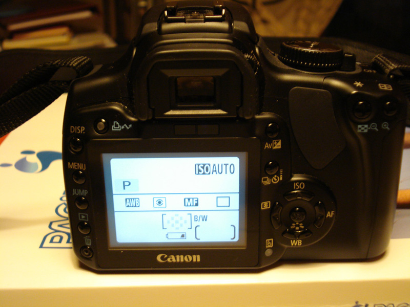

Ciao a tutti,
ieri mi è capitata una cosa alquanto strana e volevo sapere se è accaduta solo a me oppure se non sono il solo;
spengo la 400D estraggo la CF dall'alloggiamento ed è tutto ok;
all'improvviso mi si accende il display (il pulsante è sempre in OFF) mostrando dati come se fosse regolata in Programmazione e mostrando il livello batteria (fra l'altro sballato, segna livello basso, ma la batteria è carica) e altre informazioni; l'unico modo che ho per rimetterla a posto è staccando la batteria e reinserendola; ho allegato anche una foto per rendere l'idea del problema;
qualcuno mi può aiutare?
grazie mille
Alessandro
errore 400D
 Dimensione:  163.68 KB
 Visualizzato:  File visto o scaricato 753 volta(e)

Ma poi ti é ripartita correttamente? In questo caso non mi preoccuperei (il software può sempre andare in crash per un motivo X).... tutt'al più controlla di aver aggiornato il firmware alla versione più recente. Altrimenti non saprei veramente dirti, a parte consigliarti di portarla al centro assistenza più vicino Crying or Very sad Crying or Very sad

si poi è ripartita tranquillamente;
effettivamente sono con il firmware 1.0.4 (quello di quando l'ho comprata), adesso siamo arrivati alla 1.1.1......posso provare ad aggiornare e vedere se continua a freezare;

Boh, aggiornare il FW é particolarmente semplice, io una prova la farei.... cmq sono apparecchiature elettroniche, non te ne stupire più di tanto.

Ricorda sempre di evitare che si spenga la macchina mentre aggiorni il firmware. Smile

Si è successo anche a me esattamente lo stesso quando avevo la 400D, e non c'è modo di spegnerla se non togliendo la batteria.
Questo risale a circa 6 mesi fa.
Poi ho aggiornato il firmware e non è più successo.

grazie mille....questo mi tranquillizza un pochino...domani sera appena rientro a casa aggiorno alla 1.1.1 e speriamo bene

devo dire che purtroppo che anche se ho fatto l'aggiornamento a 1.1.1 il problema si è ripresentato pochi minuti fa....mi sa che l'unica è portarla in assistenza Triste
