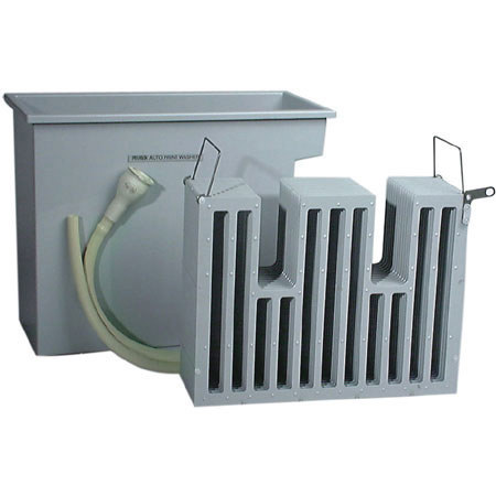

Dopo il fix le passo in sodio solfito e le lascio in ammollo in acqua pulita fino a quando non ho finito.
Le lavo poi per 1 ora nella macchinetta di cui sopra (24x30.5). I formati maggiori in vasca Ikea con impianto autocostruito con irroratori da giardino.
La lavatrice Paterson è ottima ma soffre di difetti congeniti dalla nascita: fa acqua da tutte le parti! Very Happy
Proprio così! Prima di metterla in opera vanno risigillate sutte le parti che non devono far uscire acqua. L'immissione avviene solo dal basso mentre senza manutenzione l'acqua esce per tutta l'altezza. Il movimento ondulatorio si ferma se non si mantiene il tutto scarico dalle bolle d'aria che alleggeriscono il carico di ritorno. Con il flusso d'acqua non bisogna esagerare pena la demolizione del marchingegno; l'acqua deve fuoriuscire dallo scarico spontaneamente senza tracimare.
Comunque per quello che costa è veramente valida. Wink

Per provare si è provato un po' di tutto ma saranno i nostri nipoti a palare se qualcuno non avrà già fatto pulizia. Io dopo il sodio solfito o carbonato di sodio lascio andare la paterson per un'ora (usa talmente poca acqua che è un peccato fermarla).

Macchie e sbiadimenti non ne ho mai avuti nemmeno con copie di lavoro (mal lavate) poi tenute. Lavatrici autocostruite ne ho fatte diverse ma non hanno l'efficacia di quelle sopra citate soprattutto per il fatto che le stampe vengono a galla.
