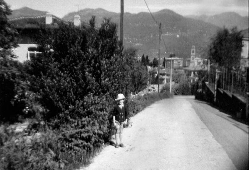

la prima foto ha una grossa linea diagonale, non so a cosa sia dovuta, con pennello correttivo
e timbro clone ho fatto un lavoro schifoso.

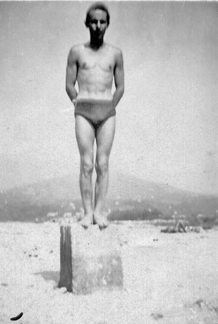

la seconda è sovraesposta ovunque tranne sul volto dove si sono persi tutti i dettagli.

La diagonale della prima foto (forse qualcosa davanti all'obiettivo) si può ridurre semplicemente schiarendo un po' (livello overlay grigio e pennello sfumato bianco o grigio chiaro).
Per la seconda puoi fare lo stesso, schiarendo il volto e scurendo le gambe.
In alternativa puoi duplicarla, sovraesporla di 2-3 stop e mascherare tutto il resto...
Prova anche la demo di focus magic: sono entrambe terribilmente sfocate...

per sovraesporre intendi utilizzare i vari metodi schiarisci ecc?
dove trovo la demo di focus magic?
le foto scannerizzate sono quasi tutte un pò piu sfocate dell'originale, non so se dipende dallo scanner (epson 1260), cmq. devo dire che con il filto accentua bordi ed un pò di contrasti su occhi, bocca e capelli i risultati non sono malaccio.
