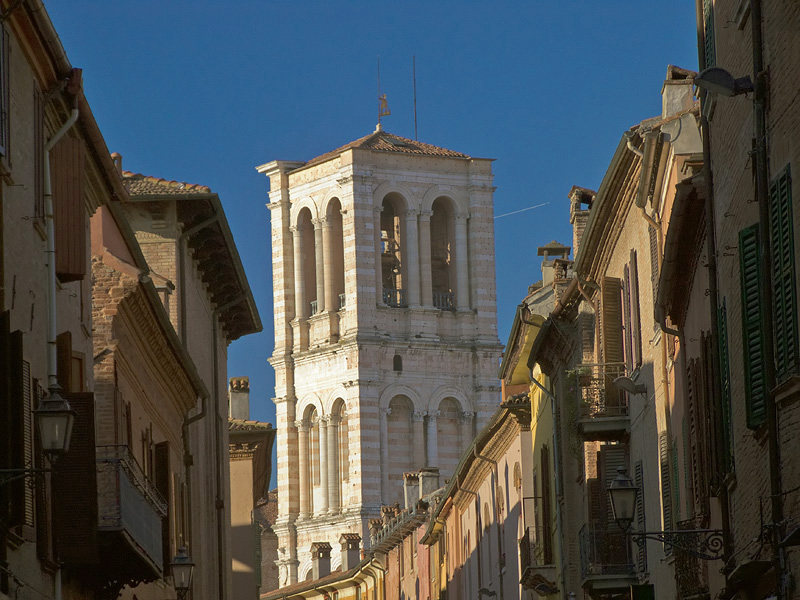

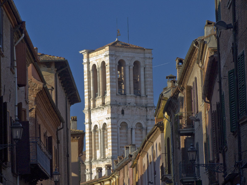

Cari amici,
vi chiedo ancora un parere su due sviluppi dal medesimo raw, nessuno dei quali mi soddisfa particolarmente.
Temo di aver bruciato irrimediabilmente le alte luci sul lato illuminato del campanile, e non riesco a "tirar su" le case che sono troppo buie senza combinare pasticci e rovinare tutto il resto. O invece è possibile?
Se qualcuno vuole provare a darmi una mano, ho appoggiato il raw qui:
http://www.speedyshare.com/756420329.html
Non posso fornirvi i parametri perché non sono sicuro che quelli che ho salvato siano quelli giusti, dato che ho fatto un po' di confusione durante i diversi tentativi (mi sembra comunque di aver tentato di aggiustare qualcosa anche con Photoshop).
Nel secodo, come indica il suffisso, ho pasticciato con le curve, ma in materia sono un totale analfabeta, perciò..
Grazie in anticipo a tutti
 Dimensione:  188.25 KB
 Visualizzato:  File visto o scaricato 1474 volta(e)
 Dimensione:  193.89 KB

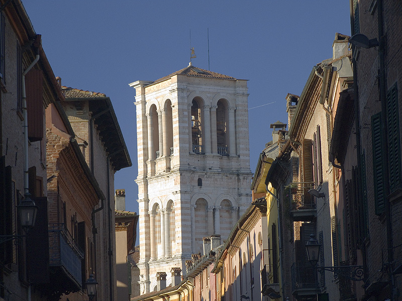

MessaggioInviato: Ven 29 Feb, 2008 12:10 am    Oggetto: Rispondi con citazione
Questo è quello che ho tirato fuori io con ACR:
 Dimensione:  197.6 KB
 Visualizzato:  File visto o scaricato 1469 volta(e)

MessaggioInviato: Ven 29 Feb, 2008 12:40 am    Oggetto: Rispondi con citazione
Surprised Surprised Come diavolo hai fatto?
Hai recuperato un sacco di dettagli e decisamente rimediato ai problemi a cui avevo accennato.
L'unica cosa che non mi piace molto è il colore del cielo, un po' innaturale, così come lo stacco troppo netto tra il campanile e il cielo, anche questo un po' finto.
Per il resto, i miei complimenti e ringraziamenti. Se per caso riuscissi a ricostruire i passi che hai fatto, mi faresti un grosso favore.

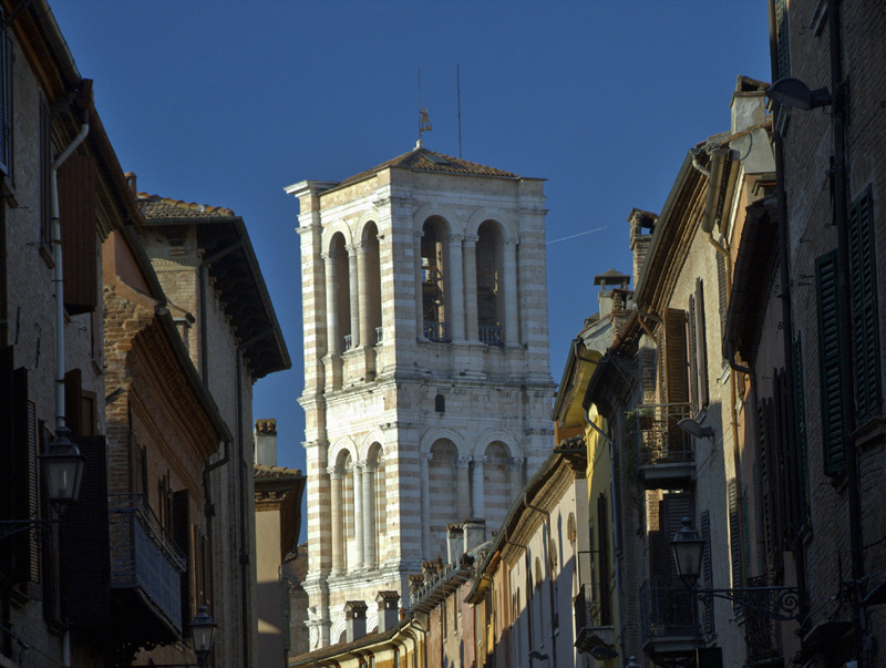

MessaggioInviato: Ven 29 Feb, 2008 12:53 am    Oggetto: Rispondi con citazione
Ecco la mia prova...
Sempre utilizzando ACR ed utilizzando il recovery e curve
 Dimensione:  158.66 KB
 Visualizzato:  File visto o scaricato 1455 volta(e)

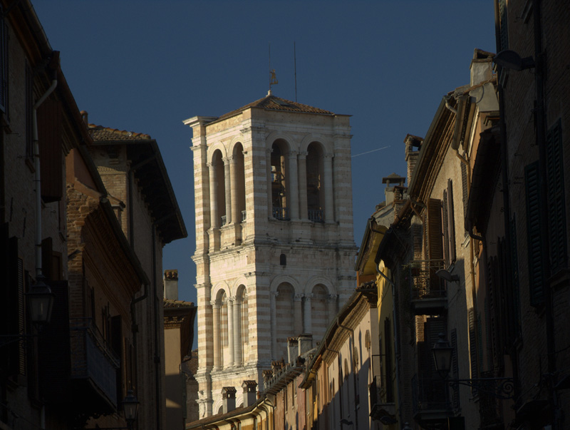

MessaggioInviato: Ven 29 Feb, 2008 1:04 am    Oggetto: Rispondi con citazione
Se ti serve il pieno formato dimmelo oppure lo butto. Wink
 Dimensione:  190.73 KB
 Visualizzato:  File visto o scaricato 1452 volta(e)

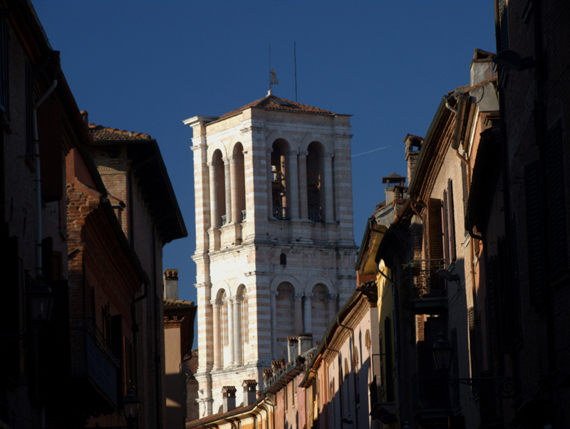

MessaggioInviato: Ven 29 Feb, 2008 8:16 am    Oggetto: Rispondi con citazione
Questo l'ho ottenuata con CR e con un paio di aggiustamenti con PS.
 Dimensione:  191.83 KB
 Visualizzato:  File visto o scaricato 1441 volta(e)

MessaggioInviato: Ven 29 Feb, 2008 3:54 pm    Oggetto: Rispondi con citazione
Mi dispiace di non poter fornire la spiegazione per lo sviluppo ma non ho nemmeno scaricato il raw sul pc bensì l'ho aperto direttamente con CameraRaw e quando poi prima di andare a letto l'ho spento, i file temporanei se ne sono andati.
Comunque, il mio sviluppo è basato sul DR che ho già spiegato nel topic in cui dimostravo un paragone della s6500 con quello della s100.
Lavorando sulla stessa immagine postata più sopra, in PS ne ho ricavata un'alta la cui differenza sta nel cielo con una tonalità leggermente diversa, maggior gamma dinamica sui lati della foto, dettaglio leggermente migliorato sul campanile e raddrizzatura dell'inquadratura. Personalmente come DR preferisco la versione precedente perchè quest'ultima appiattisce l'immagine.
Gli originali di cui fornisco i link, sono pronti per la stampa.
Noterai un po' di grana fine che in stampa non si vedrà ma allo stesso tempo preserverà i dettagli più fini.
Prima prova (post precedente)
Seconda prova
Ultima modifica effettuata da Filip il Ven 29 Feb, 2008 4:30 pm, modificato 1 volta in totale

MessaggioInviato: Ven 29 Feb, 2008 4:41 pm    Oggetto: Rispondi con citazione
...Se per caso riuscissi a ricostruire i passi che hai fatto, mi faresti un grosso favore.
Con ACR ho messo prima di tutto la curva di contrasto su "lineare",
"recupero" su 100, neri su 0 e "luce di schiarita" su 40. Ho aperto in photoshop, selezionato le aree con più luminosità con la bacchetta magica e le ho scurite ulteriormente. Fatto questo ho dato un pò di contrasto finale all'immagine. Il cielo è un pò irreale perchè ho aumentato molto il comando "brillantezza" di acr Imbarazzato
