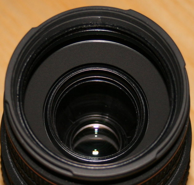

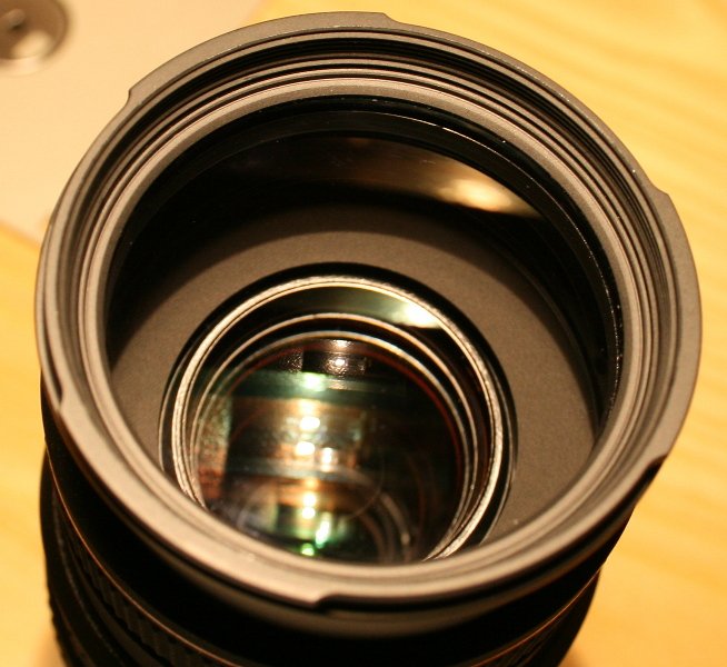

Ciao a tutti!
Ho appena acquistato usato l'obiettivo in oggetto.
Il venditore mi ha riferito che durante la pulizia gli si è staccato l'anello che riporto in foto (scusate la riga in mezzo ma non so come ha fatto a comparire durate il ridimensionamento) dalla lente frontale dell'obiettivo.
Non sembra dare problemi di funzionamento, ma di cosa si tratta? E' facilmente riparabile o bisogna rivolgersi all'assistenza (è ancora in garanzia ma preferirei per ora evitare...)?

MessaggioInviato: Ven 25 Gen, 2008 1:21 pm    Oggetto: Rispondi con citazione
A me sembrerebbe l'anello che blocca la lente frontale. In teoria si potrebbe riavvitare ma per logica si dovrebbe essere staccato solo svitandolo. Quindi le cose sono tre:
1- il tipo montava un filtro e svitandolo si è portato dietro anche l'anello
2- l'anello si è rotto quindi è uscito senza necessita di essere svitato
3- mi sbaglio.
3- mi sbaglio.
Grazie della dritta, ci avevo provato già ad avvitarlo ma "prendeva male" la filettatura. Ora l'ho rifatto con calma ed è calzato perfettamente.
Mi rimane il dubbio che l'abbia avvitato dalla parte giusta...

MessaggioInviato: Sab 26 Gen, 2008 10:11 am    Oggetto: Rispondi con citazione
L'anello deve toccare la lente, dalla foto non si capisce benissimo, se non tocca lo hai messo al rovescio
