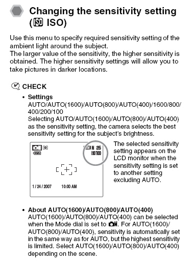

Ho dato un occhiata al manuale in inglese che trovi qui e a pag.70 mi pare di aver capito che c'è la possibilità di settare una sensibilità massima entro cui l'automatismo dovrà lavorare. Io ti allego la pagina e tu vedi di capirci qualcosa Very Happy
 Dimensione:  85.52 KB
 Visualizzato:  File visto o scaricato 737 volta(e)

Un conto è se imposti AUTO agli ISO e allora la macchina, in funzione delle condizioni di luce, regola gli ISO; un altro conto è se TU hai impostato gli 800 ISO nel settaggio della macchina....
Ovviamente parlo per quanto riguarda la mia fotocamera, la tua non la conosco, ma credo che a grandi linee ci sia scritto la stessa cosa.
Dovresti avere 2 tipi di settaggio: AUTO/AUTO e allora la fotocamera sceglie in base alla luce; AUTO1600 AUTO800 AUTO400 che posso essere selezionati nella modalità M
Prova... Wink

Esatto in posizione M puoi specificare la massima sensibilità che la macchina dovrà utilizzare, mentre in A non puoi decidere.
Ho notato però che le foto con il flash oppure al chiuso usa sempre 800 iso
