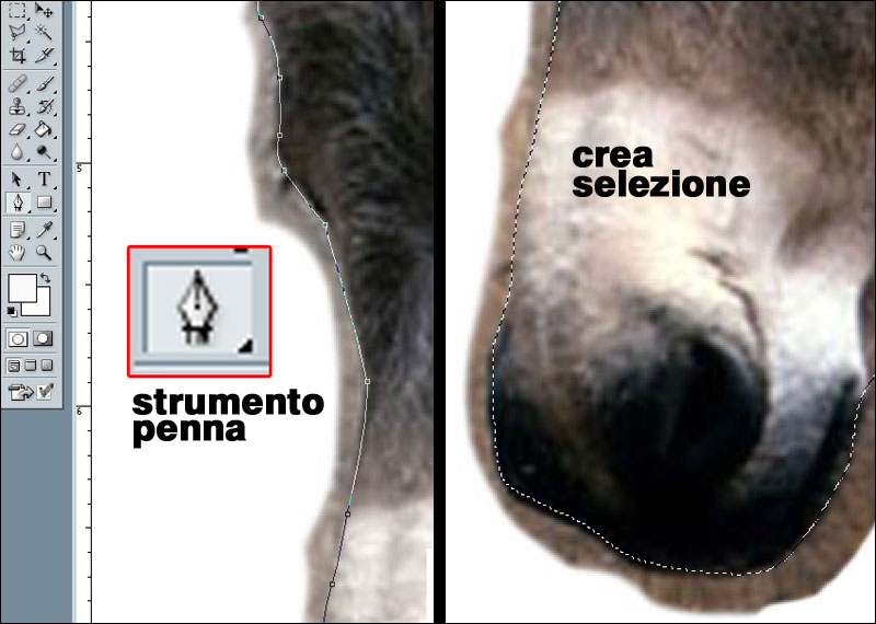

con lo strumento penna scontorno la testa dell'asino, finito di tracciare tutta la testa, converto il tracciato (paletta tracciati-converti in selezione) in selezione, copio l'immagine selezionata...
 Dimensione:  69.06 KB
 Visualizzato:  File visto o scaricato 17807 volta(e)

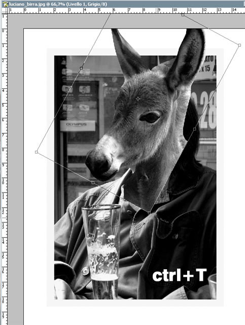

Ctrl+T e ruoto e dimensiono la testa dell'asino in modo che sia abbastanza proporzionata a mio corpo...
 Dimensione:  57.65 KB

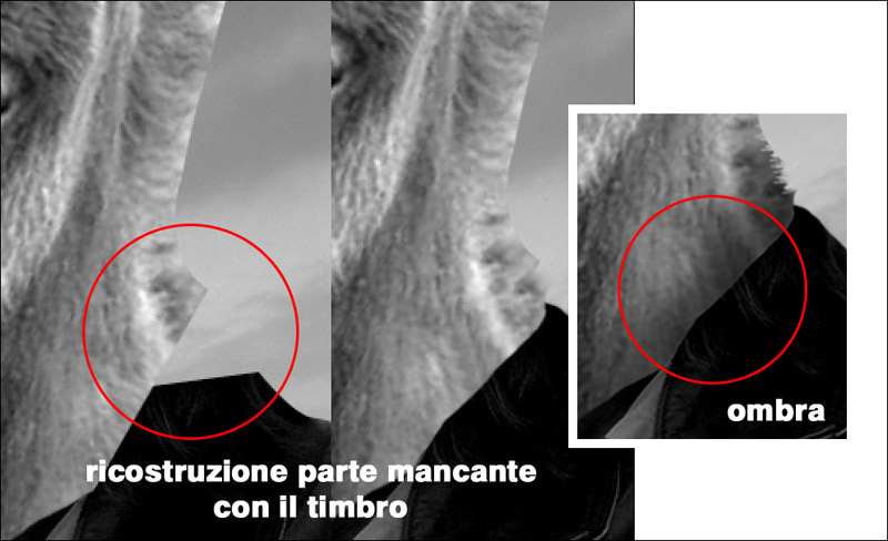

metto in trasparenza il livello della testa d'asino e cancello le parti che non mi servono (tra cui quelle che andrebbero sotto il colletto del giaccone)
 Dimensione:  80.46 KB
ricostruisco con il timbro la parte mancante del collo dell'asino e aggiungo un'ombra tra collo e giaccone per rendere più verosimile il fotomontaggio
 Dimensione:  75.54 KB

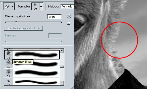

con un pennello/gomma irregolare
cancello un pò di criniera per ricreare l'effetto "pelo"
 Dimensione:  69.91 KB

L'ombra come l'hai fatta?
cyano
Iscritto: 07 Apr 2004
Messaggi: 3316
Località: Belluno
MessaggioInviato: Mar 24 Ago, 2004 11:01 pm    Oggetto: Rispondi con citazione
pennello, colore nero
metodo: moltiplica
opacità: 20% (così riesci a stabilire gradualmente l'intensità)
