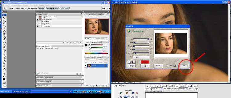

Non riesco a veni fuori da un enigma forse per alcuni molto banale (spero Ops)
Ho creato un'azione che mi apre il raw, applica il filtro e salva... ma mi sono inchiodato su di un inghippo.
Il filtro è di quelli che si apre la mascherina e puoi farci mille regolazioni. Poichè ho salvato il parametro, questo filtro si apre sempre col medesimo settaggio, basta solo cliccare OK... già ma su tutte le foto ad una ad una...
C'è modo di memorizzare il mio click manuale?
Ho centinaia di foto da fare in questo modo e ad ogni foto mi si apre la mascherina (il pannello) del filtro Triste
Ogni foto mi si blocca qui
 Dimensione:  62.87 KB
 Visualizzato:  File visto o scaricato 568 volta(e)

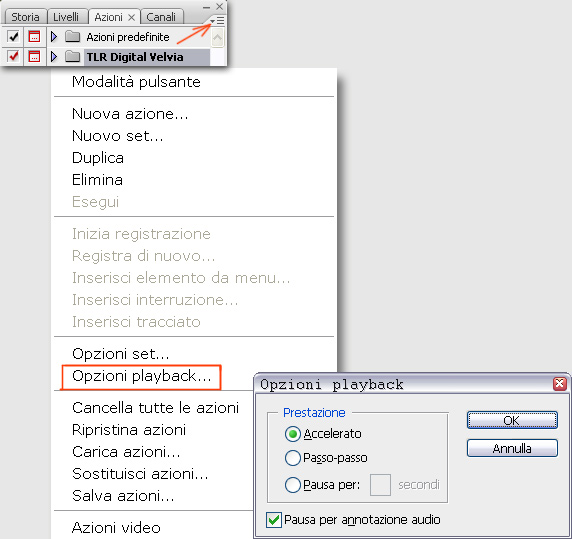

MessaggioInviato: Sab 05 Gen, 2008 5:31 pm    Oggetto: Rispondi con citazione
Carlo Lagrutta ha scritto:
Francesco, forse mi sfugge il discorso della conferma dei passi, potresti illuminarmi?
Forse Francesco intendeva questo...
 Dimensione:  73.68 KB
 Visualizzato:  File visto o scaricato 530 volta(e)

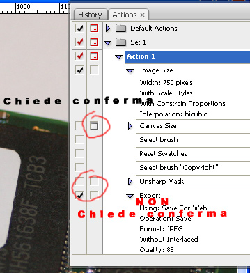

Francesco Catalano
Iscritto: 28 Dic 2004
Messaggi: 13771
MessaggioInviato: Dom 06 Gen, 2008 11:39 am    Oggetto: Rispondi con citazione
no non mi riferivo a quello ma proprio alla possibilità di dire a PS di non chiedere conferma del click ............ peccato che io faccio le cose e poi mi dimentico come Mi arrabbio? ora provo se trovo dove si attiva questa opzione e vi faccio sapere
Francesco Catalano
Messaggi: 13771
MessaggioInviato: Dom 06 Gen, 2008 11:51 am    Oggetto: Rispondi con citazione
prova così
 Dimensione:  65.63 KB
 Visualizzato:  File visto o scaricato 501 volta(e)
