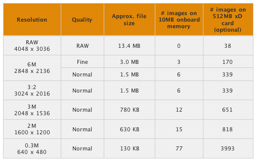

Scusate ma non mi è chiarissimo questo specchietto preso da
http://www.dcresource.com/reviews/fuji/finepix_s6000fd-review/
In pratica in raw la 6500 scatterebbe a 12mpx che poi la macchina ridimensiona a 6 quando salva in jpg.
Ma allora perchè non fa che salvare direttamente a 12?
E poi i 12 sono effettivamente 12 come dichiarano altre case che indicano subito 12mpx sulle proprie fotocamere?
Lasciando da parte il discorso della maggior flessibilità del raw, a parità di tutte le altre condizioni, è effettivamente meglio un jpg da 12 (partendo dal raw) piuttosto di un jpg da 6?

Se cerchi un po' in giro per la sezione, trovi molte discussioni in cui puoi trovare una risposta. Diciamo che il sensore Super CCD-HRda 6Mp ha informazioni paragonabili a un sensore convenzionale da 8 e più Mp e quindi, quando chiedi se meglio uno sviluppo a 12 piuttosto che un jpeg da 6, ti rispondo che il meglio lo trovi a metà strada.
Il perchè non fanno il jpeg a 12 non te lo so dire. Sulle vecchie s5000 e s7000, c'era questa scelta; fra le varie scelte di risoluzione, c'era anche quella del jpeg doppio alla risoluzione nominale del sensore.

Quello che non mi è chiaro è se il sensore è nativo a 6mpx (che poi diventano 12 per interpolazione) o nativo a 12 mpx.
Comunque se il raw è 4048x3036 vuol dire che posso ottenerne un jpg a 4048x3036 12mpx.
La f20 xhe monta, se ho ben capito lo stesso sensore della 6500, non offre questa possibilità ed ha l'output solo a 6mpx.
Si tratterebbe comunque del primo caso in cui la riduzione del rumore non avviene solo con algoritmi di denoising ma anche di resizing.

in realtà si è già discusso sull'argomento,come ha detto Filip la virtù sta nel mezzo,nel senso che il super CCD in modalità Raw scatta effettivamente a 12mp,la grandezza delle immagini è quella, tuttavia le informazioni contenute nel file sono di circa 1/3 inferiori,insomma la s6500 scatta come una 8mp. Smile

Infatti! Smile Quando ho detto che il meglio lo trovi a metà strada, intendevo tra 6 e 12 mp, ...non la metà di 6 Smile
Il sensore è di 6Mp che diventano 12 attraverso un'interpolazione interna; vista la disposizione del sensore a 45°, lo scatto viene riportato alla normalità attraverso una rotazione di 45° contraria e nel farlo interpola a 12mp. Per sapere di più ed andare nel dettaglio, devi conoscere le caratteristiche del sensore e ti garantisco che se ne è parlato in abbondanza.

Ma allora, per analogia, la 9600 fa i raw a 18mpx?

Si si
