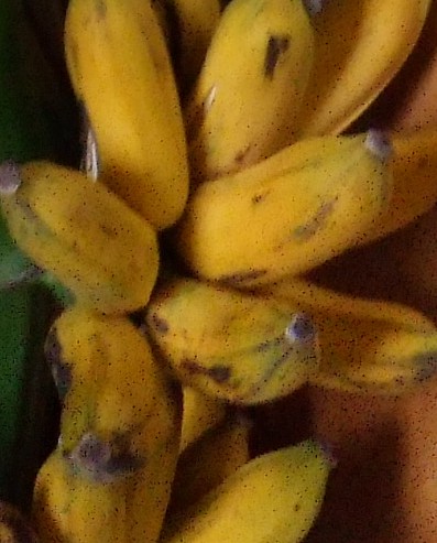

Ciao a tutti,
ho comprato una fuji f30 da un noto venditore su ebay. Dichiarata come usata (non so se realmente usata o in esposizione in negozio, entrambe le possibilità sono indicate ma non specificate) ma perfettamente funzionante, e con garanzia del venditore per due anni (per fortuna).
Monto la batteria, la accendo, e l'lcd fa delle "righe" orizzontali. Provo a scattare una foto, e la foto viene con le righe anch'essa. Spengo, riaccendo e le righe spariscono. In compenso ogni foto che faccio ha dei puntini neri. I puntini aumentano (o meglio, pare ne aumenti la visibilità) all'aumentare degli iso (vedi allegato, a 800 iso).
Nel dubbio chiedo: ho settato qualcosa male? O è semplicemente rotta?
N.B. Ho usato per le prove la memoria interna della macchina, non era corredata di XD.

Ciao zemmuonne,
non è una cosa normale quella che tu hai descritto.
Le righe orizzontali sul lcd possono essere dovute a della elettricità elettrostatica, può succedere se hai un maglione o felpa di materiale sintetico. Se non lo fa più va bene così Wink
Per quei punti neri non so che dirti... lascia la macchina ferma per una giornata magari togliendo anche le batterie e poi vedi se il problema persiste. Puoi caricare un l'originale jpeg con il difetto in www.speedyshare.com e darci il link per poterla vedere al 100% delle dimensioni?
Dai un'occhiata anche sul sito di fujifilm dove mi sembra di ricordare ci sia un aggiornamento al firmware per la f30 ma non ho letto cosa ripara (in inglese).
Trovato... qui!

MessaggioInviato: Dom 23 Dic, 2007 7:18 pm    Oggetto: Rispondi con citazione
Grazie mille della risposta e del link.
http://simonenastasi.googlepages.com/foto_orrenda.jpg
Direttamente dalla fotocamera, primo scatto dopo l'upgrade del firmware.
Direi rotta Mah pazienza, farò valere garanzia o, meglio ancora, una sostituzione. Uff...

Zemmuone! ma per caso ci conosciamo noi due? Smile Smile Smile
Mi spiace, però, che la macchina non vada bene; Quei puntini neri sono un po' strani, e soprattutto non ho capito bene cosa sia successo con le righe di cui dicevi; quella foto venuta a righi l'hai cestinata? volevo vederla.
Comunque cerca di scattare anche qualche altra foto; che si vedano sgranate a dimensione piena è normale, se sono ad alta sensibilità; ma che vengano a righe o con dei puntini neri, no.
Come già ti ha detti Filip, carica qualche esempio su http://www1.speedyshare.com/index_upload.php
Posta le foto originali, senza alcun intervento.
Questa non può essere l'originale Mah non ha dati exif e pesa 192kb Surprised

MessaggioInviato: Dom 23 Dic, 2007 8:47 pm    Oggetto: Rispondi con citazione
In compenso, le macro vengono perfette. Mah
http://simonenastasi.googlepages.com/macro_01_ok.jpg
Strano eh? Solo le macro...

MessaggioInviato: Dom 23 Dic, 2007 8:50 pm    Oggetto: Rispondi con citazione
Ciao Mike, si, mi pare di si
Very Happy
Sto riuploadando la prima foto. Strano, io non l'ho ritoccata Mah che sia googlepages a fare 'sti scherzi?
EDIT direi di si... anche la macro non pesa tanti Kb quanti ne vedo in locale. Userò speedyshare.

http://www.speedyshare.com/762850923.html
Riecco la prima.

MessaggioInviato: Dom 23 Dic, 2007 8:59 pm    Oggetto: Rispondi con citazione
Ed eccone un'altra, scatto in manuale a 1600 ISO, e sono pure riapaprse le righe (nello schermo della macchina e nella foto).
http://www.speedyshare.com/847300887.html
E vabbè.

MessaggioInviato: Dom 23 Dic, 2007 9:30 pm    Oggetto: Rispondi con citazione
Mi spiace, ma credo proprio che la macchina sia rotta; almeno adesso sai perchè era usata... Triste
Visto che è in garanzia, me la farei sostituire o riparare; peccato, la F30 è una gran bella macchina, e tra l'altro questa è la prima volta che mi capita di trovarne un esemplare fallato; ci dovevi capitare proprio tu... Boh?
