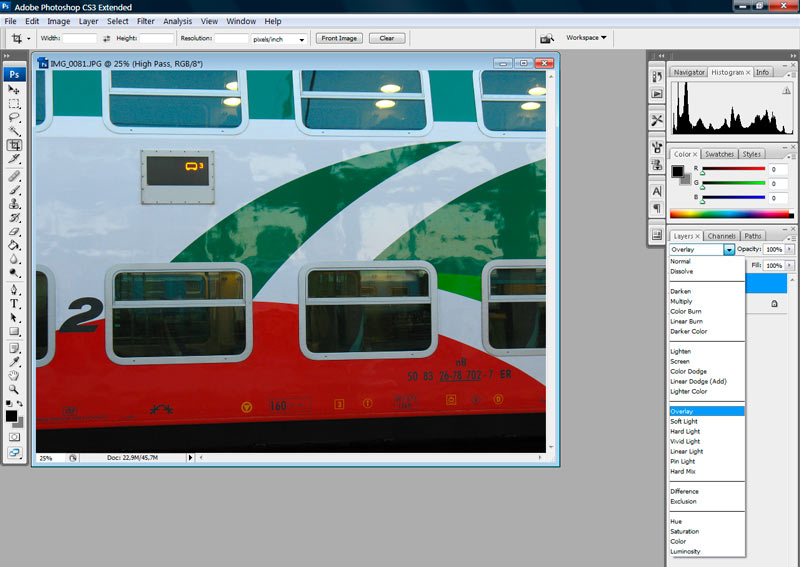

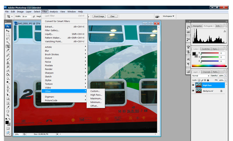

ventura
Iscritto: 01 Mar 2004
Messaggi: 4177
MessaggioInviato: Mar 18 Dic, 2007 9:42 pm    Oggetto: Rispondi con citazione
Non dovrebbe essere difficile trovare i comandi nella versione italiana.
Ti allego due esempi, sperando che possano aiutarti.
ciao, Angelo
PS: la foto l'ho presa a caso ed è perfettamente a fuoco Smile
 Dimensione:  78.09 KB
 Visualizzato:  File visto o scaricato 563 volta(e)
 Dimensione:  83.9 KB
lalex
Iscritto: 24 Ago 2004
Messaggi: 2045
MessaggioInviato: Mar 18 Dic, 2007 9:46 pm    Oggetto: Rispondi con citazione
grazie tutto chiaro... devo dire che non è male come tecnica
