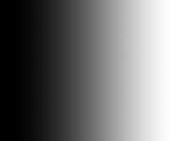

1) Create un immagine nuova con fondo bianco ed applicategli un gradiente che vada dal nero al bianco, e regolatene l'inclinazione a seconda della direzione che volete prenda il fulmine che state creando. (passo1)

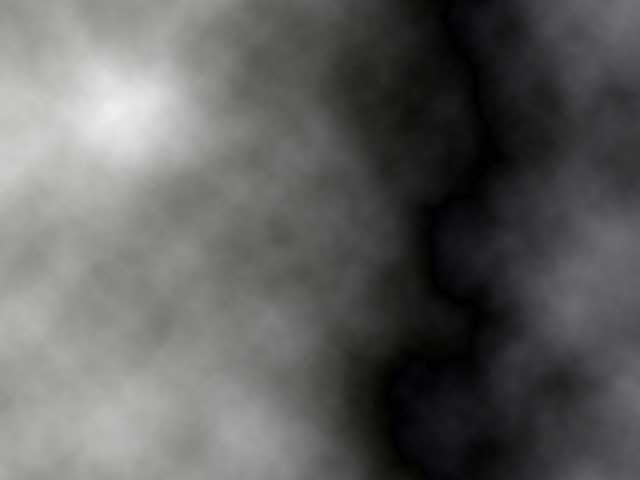

2) scegliete dal menu filter - render il filtro difference cloud che dovrebbe essere filtro - rendering - nuvole in differenza. ripetete l'operazione più volte fino ad ottenere la forma del fulmine che più si confà all'immagine in cui dovrà in seguito essere inserito (lo dovreste gia intravedere ma nero!) (passo2)

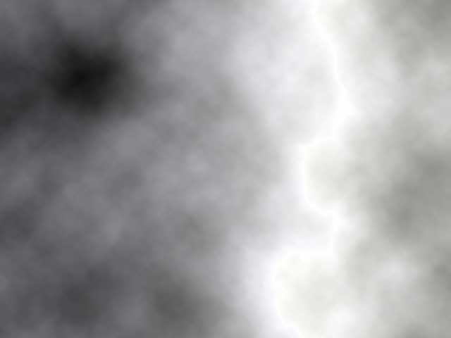

3)Invertite l'immagine ottenuta per avere come risultato il negativo della precedente, in cui il ns fulmine comincerà a prendere forma (passo3)

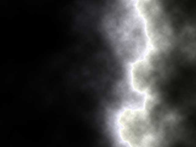

4) adesso ci tocca esaltare il più possibile il contrasto dell'immagine per meglio delineare il fulmine. per farlo ci spostiamo nel menù image - adjustments - levels (che dovrebbe essere immagine - regolazione (o settaggi) - livelli, e nella finestra che appare inseriamo come valori: 0 nel primo campo, da 0,10 a 0,20 (valgono anche tutti i livelli intermedi (es. 0,123) e lasciamo 255 nel terzo campo, ottenendo così un forte contrasto del ns fulmine (passo4)

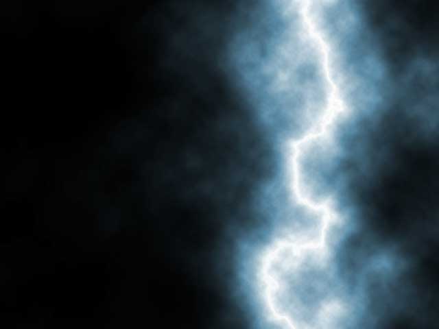

5) adesso potrebbe serevirci del colore per meglio integrara il fulmine nell'immagine a cui è destinato, per fare ciò andiamo ancora nel menù immagine - regolazione (adjustments) - hue/saturation (tono e saturazione credo). Qui, dopo aver flaggato la casella colorazione o colore a dx in basso, possiamo sbizzarirci come meglio si confà all'immagine di destinazione del ns fulmine, stando attenti a non giostrare troppo la slitta relativa al valore di luminosità (anzi meglio lasciarla come sta) ed intervenire solo su tono e sat. (passo5)

MessaggioInviato: Lun 12 Apr, 2004 1:20 pm    Oggetto: passo1 Rispondi con citazione
passo 1

MessaggioInviato: Lun 12 Apr, 2004 1:21 pm    Oggetto: passo2 Rispondi con citazione
passo 2

MessaggioInviato: Lun 12 Apr, 2004 1:21 pm    Oggetto: passo3 Rispondi con citazione
passo 3

MessaggioInviato: Lun 12 Apr, 2004 1:22 pm    Oggetto: passo4 Rispondi con citazione
passo 4

MessaggioInviato: Lun 12 Apr, 2004 1:22 pm    Oggetto: passo5 Rispondi con citazione
passo 5
