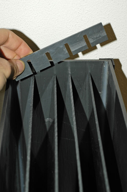

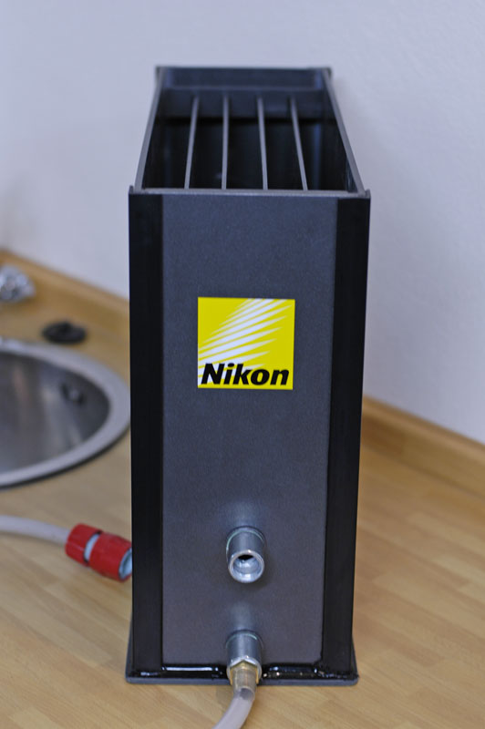

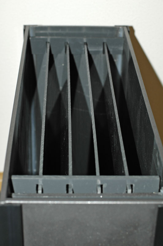

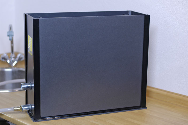

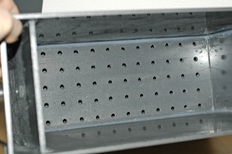

ciccaldo
Iscritto: 02 Lug 2004
Messaggi: 215
Località: Terni
MessaggioInviato: Sab 19 Mar, 2005 10:53 am    Oggetto: Rispondi con citazione
L'ho costruita in PVC perchè in Plexiglass sarebbe costata una fortuna e ci sarebbero stati ancora più problemi per l'incollaggio.
Questa è costata 60 euro, incollata con il Tangit e sigillata con il Silicone.
Il tubo inferiore è l'ingresso dell'acqua, praticamente cè un doppio fondo dal quale entra l'acqua, costretta a passare tra i fori disposti al centro di ogni scomparto.
Sul manicotto superiore va messo il tubo di scarico.
