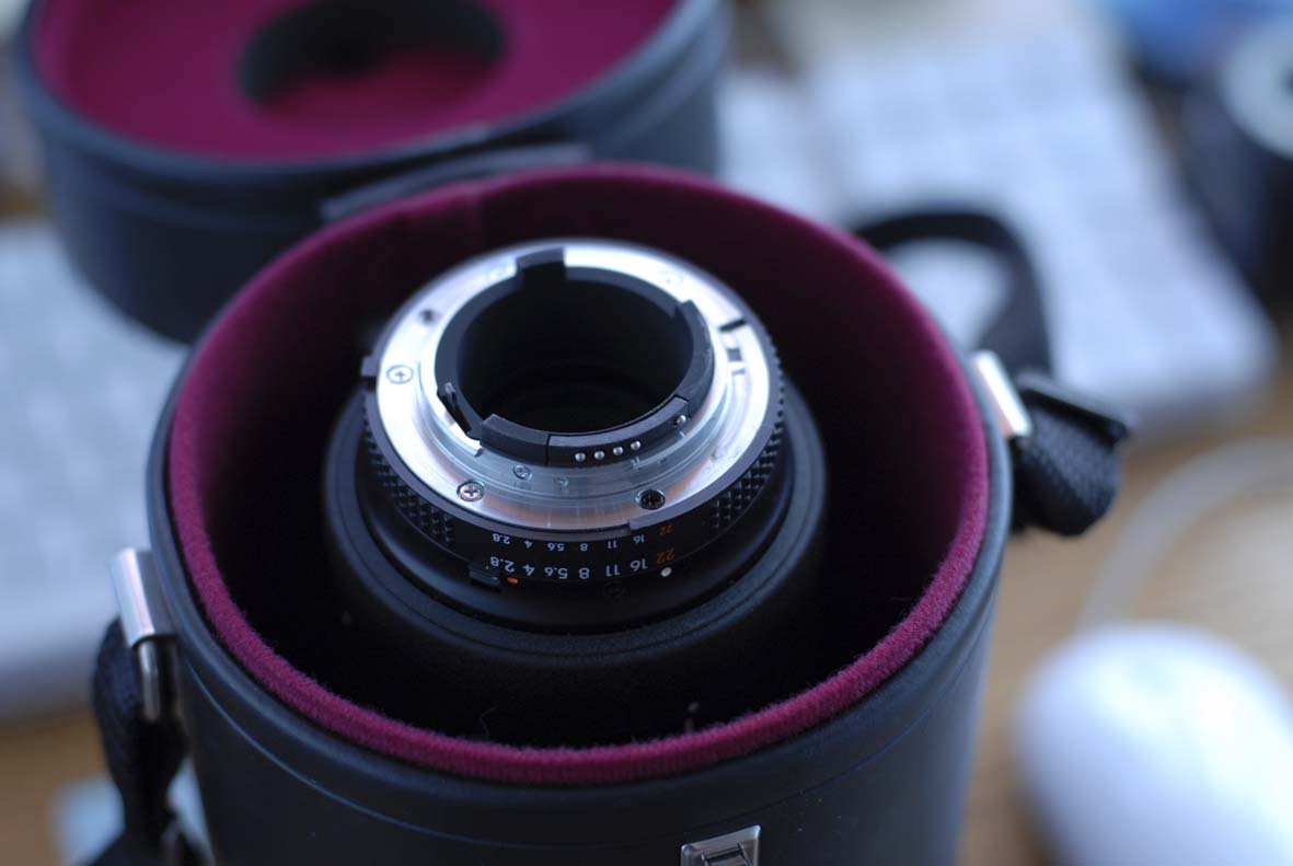

prova a controllare che non sia otturato il foro in cui va a infilarsi il perno comando autofocus della fotocamera.

il foro di aggancio del perno comando autofocus è libero. non c'è sporcizia. nemmeno sui contatti. posto una foto da cui si può vedere che è tutto pulito. mi sa che proverò a portare in assistenza... per telefono il tecnico mi ha detto che posson o esserci dei problemi di circuito o al motore (ma può accadere che si rovinino i circuiti da un momento all'altro?) ma che ovviamente deve vedere l'ottica. forse è il caso che porti in assistenza, visto che esteriormente non riesco a notare alcun difetto.

Che si rovini qualcosa da un momento all'altro è assolutamente normale, si stacca una piccolissima saldatura e non funziona più nulla. Il tecnico, se tu gli hai spiegato bene che il problema si verifica con due diversi apparecchi, non avrebbe dovuto tirare in ballo il motore o i circuiti, pensare che questo possa accadere contemporaneamente su due macchine diverse è assurdo. Naturalmente se tu non hai specificato bene allora lui ha fatto il suo dovere e ti avrebbe dato una risposta attendibile per lui. Non lo è per te.
