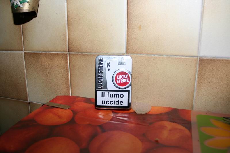

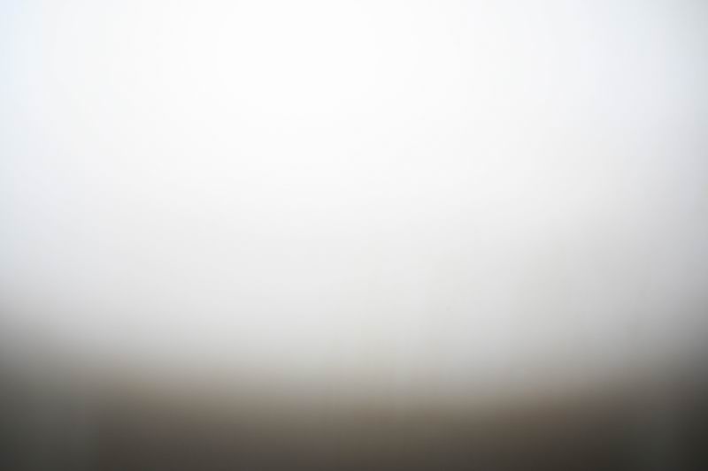

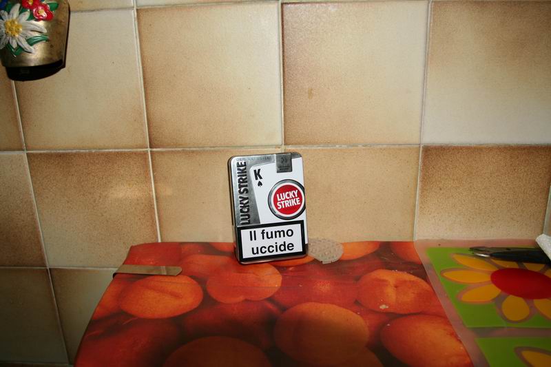

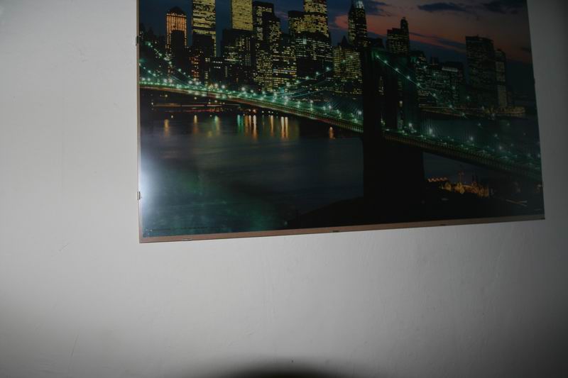

Ragazzi volevo sapere se è normale che se faccio foto con flash ad una distanza ravvicinata, su pareti bianche o anche foto normali compare un ombra nella parte bassa della foto ?Si vede l'ombra che poi scopare se da 17mm passo a 20mm in poi non fa piu questa ombra.Ho riscontrato questo problema quando c'è il parasole, per facendo alcuni scatti di prova ho visto che anche senza mi fa l'ombra nella parte bassa della foto...Sapete dirmi se è normale'

Si ho usato il flash in dotazione, però adesso ho fatto anche del prove con il flash secondario e la forma dell'ombra è ovale.Vi invio foto con il flash in dotazione e con il flash secondario. La prima e la seconda con il flash esterno. Le altre con il flash in dotazione.Fatemi sapere se è normale..Scusate se ho esagerato con le dimensioni ..

...il flashettino integrato non è esattamente il "sistema di illuminazione definitivo"... è un mezzo un po' di fortuna che, in base alle condizioni, può andare più o meno bene...
...in questo particolare caso, obiettivo grandangolare di dimensioni generose, la troppa vicinanaza alla baionetta crea quell'ombra...
...se non si vuole avere quell'ombra bisogna allontanare il flash dall'obiettivo, quindi utilizzare un flash esterno montato sulla slitta, oppure utilizzare un obiettivo più compatto...
