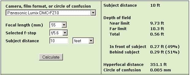

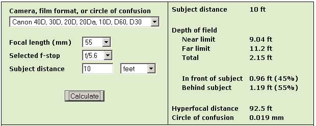

danygor ha scritto:
Poichè il problema delle compatte è che hanno circa 8-9 volte piu' pdc rispetto alle reflex APS-C con pari impostazioni
Da ultimo ti consiglio di leggere tutto il leggibile sulle fotocamere che adocchierai nelle review di DPREVIEW, che è il top....
Due cose su cui non sono d'accordo.
Innanzitutto la questione della PDC va spiegata meglio, perchè come lo scrivi tu è semplicemente sbagliato. La Matematica, che notoriamente non può essere confusa con un'opinione, insegna infatti l'esatto opposto: la profondità di campo di una compatta, a parità di impostazioni, è MINORE rispetto a quella di una APS-C. Vedi figure allegate, estratte da http://www.dofmaster.com/dofjs.html
Dpreview è un sito su cui campeggiano spesso degli sponsor, la cui missione principale è farti spendere i tuoi soldi.
Complessivamente le sue recensioni non servono ad una cippa, tantomeno a scegliere una macchina. (Per fare un esempio: ricordate quanto hanno nicchiato prima di ammettere che il 70-300 della Canon era orribilmente difettoso? E quanto hanno continuato a minimizzare il difetto finchè la stessa Canon non lo ha riparato gratis a tutti?)
Ovviamente il discorso non vale solo per Dpreview ma per tutti i siti e le riviste che offrono recensioni. E, ancor più in generale, scegliere l'attrezzatura fotografica sulla base di diagrammi e curve di risposta è completamente insensato.
Se devi scegliere un vino, cosa fai: lo assaggi o cerchi in rete le analisi chimiche?
Per scegliere un hi-fi lo ascolti o preferisci leggere le funzioni di trasferimento misurate n un laboratorio a temperatura controllata e perfettamente isolato?
Ovviamente questa è opinione, non matematica.... Wink
Profondità di campo: 2 piedi (4 volte di più...)
 Dimensione:  22.93 KB
 Visualizzato:  File visto o scaricato 915 volta(e)
Profondità di campo: circa mezzo piede
 Dimensione:  23.34 KB
Carissimo, stai sbagliando, parità di impostazioni significa anche parità di campo inquadrato e quindi significa parlare di stessa apertura e di stessa "focale equivalente". Nel mio primo post ho sottolineato che la facevo facile, ora, visto che sei pignolo ma sbagli, la faccio completa:
E' oltremodo lapalissiano, per noi che conosciamo la base della fotografia, che un sensore piccolo ha un minor raggio del cerchio di circonfusione e quindi a parità di focale reale un sensore piccolo risulti in una minore pdc.
E' altrettanto palese che i 55mm di quell'immagine per la canon corrispondono a 88mm equivalenti mentre per la Lumix FZ10 corrispondono a 320mm equivalenti. Tu stai confrontando la dof di un 88mm con quella di un 320mm. Per avere una pari focale equivalente, diciamo di 50mm, devi confrontale un 31mm sulla canon e un 8,6mm sulla Lumix FZ10. Rifai il giochino su DOF Master e ne riparliamo. E questa è matematica... Ok!
Eh no!
A parità di impostazioni significa a parità di impostazioni, se no confronti le mele ocn le pere perchè sono tutti frutti!!!! Wink
Paragonare la DOF di un 55mm con quella di un 88mm è come paragonarla a F/8 e a F/4. Non ha nessun senso.
Provo a spiegarmi: il campo inquadrato dall'obiettivo è praticamente lo stesso. Quello che cambia è il ritaglio che fai alla foto. Che lo faccia il sensore o che lo faccia Photoshop non cambia.
La "focale equivalente" non esiste. E' un concetto sbagliato e fuorviante, che porta solo incomprensioni e l'impossiiblità di ottenere il massimo dalla propria macchina.
Oltre ad errori nel calcolo della PDC.
Provo con la matematica:
La profondità di campo è funzione di lunghezza focale (reale), distanza dal soggetto, circolo di confusione, apertura (ovvero rapporto tra la lunghezza focale e diametro del diaframma).
Chiaramente lunghezza focale e diaframma sono caratteristiche fische dell'obiettivo, la distanza del soggetto è un'impostazione di setup e il CdC dipende in gran parte dal sensore.
Quindi, per confrontare la PDC di due diversi sensori, a parità di parametri, dovrai mantenere costanti lunghezza, diaframma e posizione relativa di sensore e soggetto.
sarebbe come scattare con un 10mm da vicinissimo e con 200mm da 1km di distanza e dire che il 200mm ha un'inquadratura molto più ampia a parità di sensore....
Se dobbiamo confrontare la PDC di due diversi sensori non possiamo usare diversi obiettivi né spostare la macchina!!!!
Provo con la pignoleria:
"equivalente", o più precisamente "equivalente agli effetti esterni", significa che i due sistemi devono produrre due foto che siano perfettamente sovrapponibili.
Quindi, puoi prendere una foto fatta con un sensore largo 36mm, ingrandirla fino a 36cm e sovrapporci una foto fatta da identica posizione, ad identico soggetto, con identica focale e identica apertura su un sensore largo 23mm e ingrandita fino a 23cm.
L'area coperta da entrambe sarà pressochè identica (nell'ipotesi che i due sensori siano identici nella resa e abbiano lo stesso filtro antialias).
ora, se prendi due foto scattate da distanza diversa, o con focale diversa, o con apertura diversa o a un soggetto diverso non riuscirai a sovrapporle neanche se usi lo stesso sensore!!!!!!
Altro che equivalenza...

Provo con un altro punto di vista:
Hai detto che 50mm sulla Lumix "equivalgono" a circa 300mm su pieno formato.
Ora, questo è terribilmente fuorviante, perchè:
- una lente da 50mm ha una PDC maggiore di una da 300mm a parità di distanza, apertura, e CdC.
- un'apertura di F/22 su 50mm significa che il diaframma ha 2,3mm di diametro. Su 300mm, il diaframma avrebbe 12,2mm di diaemtro. Con tutto quello che ne consegue in termini di diffrazione.
- a 50mm la distorsione è completamente diversa che a 300mm.
- il rapporto tra soggetto e sfondo è completamente diverso
Hai mai vist6o un ritratto fatto con un Nokia N70? Ha una lente da 4mm che è un "50 equivalente". Ebbene, non assomiglia neanche lontanamente ad un 50: il volto è tutto deformato e sembra gonfio, come se fosse fatto con un grandangolo (toh!).
L'unica possibile conclusione è che la focale è una caratteristica dell'obiettivo, che non viene mai modificata se non muovendo lo zoom.
I fattori conversione che si usano di solito per confrontare diversi formati sono caratteristiche del sensore, che non modificano il comportamento dell'obiettivo, pur incidendo sul risultato finale, che è una fotografia.
E, se chi comincia ad avvicinarsi al digitale, riesce ad evitare di cadere nella trappola non farà la fine degli ex pellicolisti frustrati che non riescono mai ad essere soddisfatti delle proprie foto perchè pensano di poter fare con un 50mm le stesse foto che facevano col vecchio 85mm, e, anzichè capire come funziona quello che hanno ottenendone quello che vogliono si fanno fuori lo stipendio per una Full Frame.

bafman ha scritto:
......ecco un esempio, per un soggetto a 5 metri e un diaframma alla portata di entrambe:
Panasonic Lumix DMC-TZ3 a 46mm (280equiv., f/4.8)
Depth of field
Near limit 4.74 m - Far limit 5.29 m
Total 0.56 m
Canon 20D a 170mm (circa 280equiv., f/4.8)
Depth of field
Near limit 4.93 m - Far limit 5.08 m
Total 0.15 m
Perchè non ti allontani, invece, parlando di "distanza dal soggetto equivalente"?
LOL LOL LOL LOL
Devi essere più preciso, e usare anche l'apertura equivalente!
46mm a F/4.8 danno una pupilla che ha lo stesso diamtero di quella di un 170mm a F/18. Quindi, se vuoi parlare di equivalenza, devi fare il confronto giusto.
Se no stai barando.
O agisci a parità di parametri fisici, o agisci a parità di "parametri equivalenti", considerandoli tutti!
Non puoi mettere nell'equazione solo una parte delle variabili per far uscire il risultato che più ti piace!
Wink Wink Wink Wink
