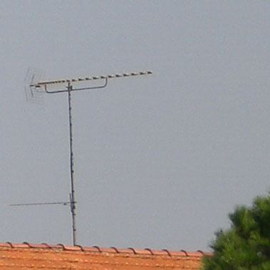

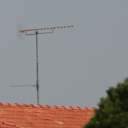

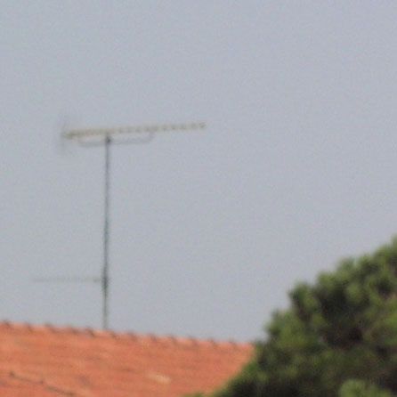

La mia Nikon Coolpix 5400 ha un problema con la messa a fuoco, anche in buona luce, con lo zoom. Allego tre particolari di una foto scattata con tre macchine, tra cui la Coolpix.
Cosa può essere successo e come è possibile rimediare?
Dato che ho comprato una Canon Eos 400D, avrei desiderio di vendere la Coolpix, ma in queste condizioni non mi sembra possibile.
Grazie.
Foto scattata con Eos 400D
 Dimensione:  15.44 KB
 Visualizzato:  File visto o scaricato 763 volta(e)
Foto fatta con Casio Exilim 7,2 M
 Dimensione:  14.8 KB
Foto Coolpix 5400, sfocata fatta con zoom massimo
 Dimensione:  16.04 KB

Se quella della Casio è davvero la seconda, sembrerebbe che tu debba vendere Coolpix e 400D... Wink

quoto! Sicuro che non hai invertito i file?

Non capisco cosa possa essere successo, sicuramente la messa a fuoco automatica ha fallito. Non conscendo gli apparecchi in questione posso solo dorti che con la mia OLY C8080WZ per mettere a fuoco questa immagine avrei dovuto posizionare l'apparecchio verticalmente, mettere a fuoco, tenendo promuto il pulsante riportate la macchinetta in posizione orizzontale e scattare.
Comunque penso che un parere più tecnico possa essere dato vedendo i fotogrammi completi, per vedere dove è avvenuta la messa a fuoco in automatico.
Ciao Renato

In effetti anch'io sono rimasto un po' male quando ho visto il confronto tra le due foto di Casio Exilim e Canon Eos e confermo che non ho invertito i file. Ma il problema per ora non era questo...
Renpasa: da dove è possibile vedere qual è stato il punto di messa a fuoco?
Il problema si verifica solo con lo zoom, perché in grand angolo è nitida. (Specifico che ho anche preso ogni cura per non muovere l'apparecchio appoggiandolo a un davanzale.)

Dunque, io ho presunto che quelli che tu hai postato fossero crop al 100% di immagini più piccole sulle quali necessariamente qualcosa a fuoco ci deve essere. E' logico che il problema tu lo abbia solo con lo zoom ci mancherebbe. Però lo scatto Canon non è sicuramente normale, nonstante la così detta pochezza della sua lente in kit. Non è assolutamente normale nemmeno quello della coolpx.
Quindi se puoi o se vuoi posta gli scatti "integrali" anche se rimpiccioliti e compressi, il meno possibile comunque.

A parte che quella della casio non è nulla di eccezionale, si è nitida ma i bordi degli oggetti sono molto contrastati (provate a farlo con la canon e vedete che esce 10volte meglio), a parte questo mi sa che la tua nikon ha l'ottica leggermente fuori taratura. E' successo anche con alcune fujifilm s9500, al massimo zoom sfuocavano.

Grazie delle vostre opinioni. Probabilmente è come dice Finepix81 circa la taratura, comunque in risposta a Renpasa invio i file integrali dei tre scatti.
Cartella con le tre foto
Se è un problema di taratura, come posso provvedere alla riparazione? Dove conviene rivolgersi?

secondo me più che pensare alla nikon pensa alla 400d: non è normale che scatti immagini così Ok!

Per me la canon va benissimo, è semplicemente fuori fuoco (infatti la messa a fuoco cade molto dietro, sulla cisterna dell'acqua in cemento).

La Canon ha scattato in modalità "ritratto, scatto ravvicinato con sfondo sfuocato"
La Casio va più o meno bene
La nikon ha qualcosa che non funziona ma credo a livello impostazioni. forse è stata selezionata la modalità Macro.

Non è a fuoco nemmeno quella, guarda l'antenna sopra di essa.
Allo stesso modo potrei dire che ha cercato di mettere a fuoco sulle tapparelle più vicine ma anche li qualcosa non va. Certo con l'impostazione che si trovava ha fatto quello che poteva.

La Nikon era in modalità automatica e ho provato anche con il fuoco all'infinito ma il problema rimane.

Allora la messa a fuoco non funziona. Ma hai provato con altre foto? suppongo di sì, quindi non rimane che l'assistenza.

A me sembra che la Nikon abbia un grave problema di messa a fuoco se non è un errore di impostazioni necessita taratura del sistema AF in LTR.
Sulla Canon penso sia qualche errore di impostazione non è assolutamente possibile che faccia foto così sfocate.
La Casio è nella norma
Procederei anche a verificare la Canon con altri test per vedere se anche questa presenta un difetto di AF.
