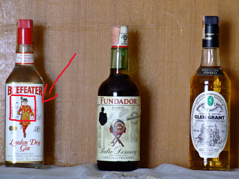

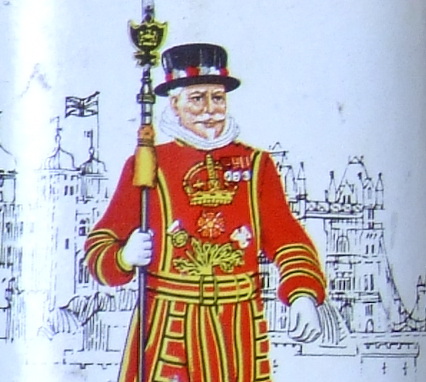

Ragà ho scoperto "per caso" facendo i test con mike di questa cosa. In pratica la s9600 ha un autofocus che predilige il centro/destra del fotogramma, lasciando, dai 50mm in poi, la parte sinistra sfuocata...
Ho fatto queste prove con l'autofocus su AREA per poter cambiare la mira del fuoco, una con l'autofocus al centro, l'altra con l'autofocus tutto a sinistra. Con mia sorpresa ho visto che la prima con il fuoco al centro, mi mostrava la parte sinistra della foto completamente fuori fuoco... quella con il fuoco a sinistra... mi mostrava TUTTA LA FOTO a fuoco... è evidente che c'è una staratura nel controllo del fuoco... e la cosa non mi piace molto.
P.s.: non so se è solo la mia che lo fa, esorto a controllare, se interessati, a chiunque ha la s9x00, basta mettere almeno a 100mm di focale e usare 3 bottiglie come riferimento...

Ragazzi ne sono sicuro... ho fatto questa prova almeno 5 volte sempre con i medesimi risultati. Le bottiglie erano in linea, la macchina parallela a loro. Anche io penso che sia una cosa molto strana, ma di fatto, succede.

Ho dato una occhiata agli scatti, immagino che l'ultimo DSCF0167 sia quello in cui hai spostato il punto di messa a fuoco a sinistra.
Mi sembra evidente che migliorando la messa fuoco sulla bottiglia di sinistra ci sia una perdita di definizione su quella di destra anche se di minore entità.
La causa peggiore che mi viene in mente per un fenomeno simile è che si sia verificato un disassamento tra il piano del sensore e l'ottica.
guardando gli scatti che hai in galleria non mi pare di notare nulla di simile, ma è abbastanza difficile capirlo da scatti che riprendono piani irregolari e nelle macro la pdc è troppo limitata.
L'unica foto che ritrae un piano abbastanza continuo da dx a sx sembra essere quella del putto e l'immagine mi sembra tutta a fuoco.
Ti è possibile stabilire se il problema è sempre stato presente o se è comparso solo ad un cero punto?

Se scatto alla mira ottica è tutto perfetto... ho provato un'altra s9600 e lo fa uguale. Appena posso dovrei provarne un'altra (di un amico), vediamo come va... Voi cmq provate, se potete, e fatemi sapere Smile
P.s.: a 28mm non succede...

perfettamente a fuoco sia se lo tengo a sinistra che destra che centro prova fatta con un'apertura di 20 mm quindi circa 100,la prova lo fatta con tre batterie forse la tua e un po starata

Capisco, cmq dovresti avere il diaframma aperto al massimo, dove a me fa il difetto. Se chiudo è tutto bene a fuoco...
