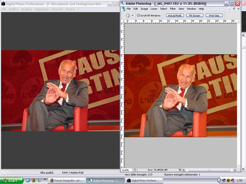

Io devo dire che vedo una certa differenza aprendo un mio RAW con DPP e con ACR 3. Ma non così esagerata come la tua. Anche nel mio caso ACR tira un po' verso il giallo/arancione.
Il picture style della mia 5D ha già fatto le ragnatele su "Immagine fedele", fisso da sempre, dal momento che scatto solo in RAW.
Posso aprire il tuo RAW sul mio ACR e DPP. Poi ti so dire.
Intanto ti mostro questo screenshot, a sx DPP e a dx ACR 3, di questo scatto con molto rosso (in tutti i sensi...).
"Immagine fedele" allo scatto e "come scattato" come WB.
Insomma, si conferma il fatto che cambiare software di elaborazione del RAW è un po' come cambiare sviluppo...
