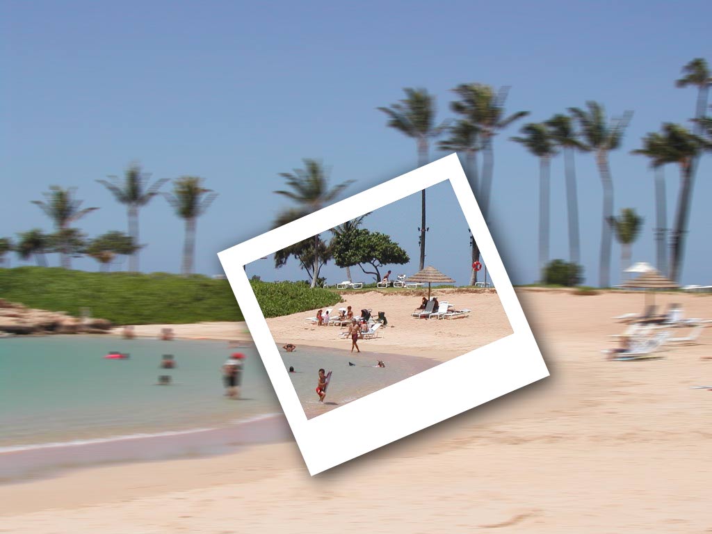

Ciao ragazzi..sono nuova!!
Mi rivolgo a voi perchè da tempo cerco di sapere come applicare questo effetto (allego foto trovata su internet) ..
attendo vostre gentili risposte!!
grazie mille
Myranda

non so il tuo livello di ps, ma è molto facile da realizzare, detto velocemente:
1. apri la foto che vuoi
2. crei un nuovo layer
3. crei un quadrato
4. selezioni un rettangolo all'interno del quadrato, e cancelli
5. ruoti e sposti come preferisci
6. selezioni il rettangolo creato
5. clikki sul layer della foto
6. tasto destro seleziona inverso
7. applichi una sfocatura
ecco detto molto velocemente

grazie mille!! il mio livello ps non è dei migliori..ma qndo mi ci metto riesco sempre ;o) .. spero tu sia ancora disponibile qualora mi occorra un supporto!! cmq non mi interessa sfocare il resto..mi basta poter creare l'effetto delle foto all'interno..

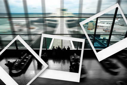

il layer ho immaginato sia un livello (il mio ps è italo-americano ;o)dunque ne ho creato uno nuovo e me lo ritrovo a dx in basso vuoto.
come faccio a creare un quadrato? con quale funzione faccio in modo che si creino i bordi bianchi..riusciressi ad essere un pò più dettagliato?

io la cornice l' ho fatta riempiendola di bianco dopo averla creata con le selezioni rettangolari.
ti ho allegato due immagini:
la prima con il procedimento che ho usato io
la seconda il lavoro finito.
Se non capisci, chiedi pure Ok!
