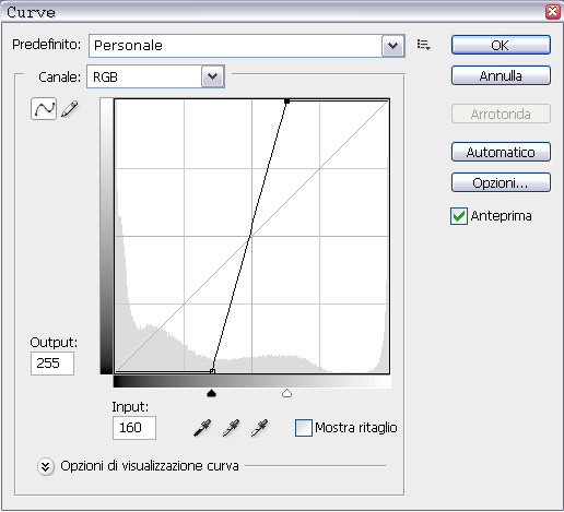

ho un piccolo problema con photoshop cs3
praticamente quando vado ad aggiustare le curve (ctrl+m) e dò l'okay non mi li salva come li ho personalizzati
come devo fare?help Rolling Eyes Maiale Blah Blah Blah Spam

una volta fatto le curve ...quando do l'okay si trasforma cosi nella foto sotto e non come la foto sopra Non ci siamo LOL Crying or Very sad Surprised Rolling Eyes Dice il saggio Mi nascondo Mmmmm Vomito

Dalla curva che hai fatto, mi sento di dare ragione alla foto salvata (sotto). Però a questo punto non capisco il perchè dell'anteprima così bugiarda. Vedere l'originale magari potrebbe aiutare di più Wink
la foto con le curve è fatta apposta per fare una specie simile alla copertina del film scarface
questa è l'originale Surprised

Ora non ho la possibilità di fare prove con il tuo file. Così a naso ti direi che nell'anteprima la vedi diversa perché hai la spunta attiva sulla casella "Show Clipping". Disattiva quella e la coerenza tra anteprima e risultato finale tornerà a regnare sovrana.

Dopo aver provato, posso confermare quanto detto da Kanango.
Se vuoi quel effetto, dopo la desaturazione usa la curva come da allegato.
