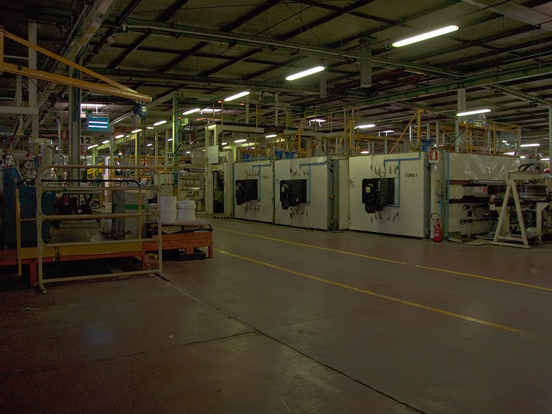

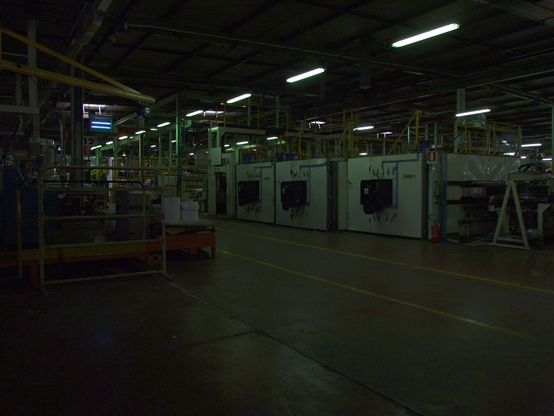

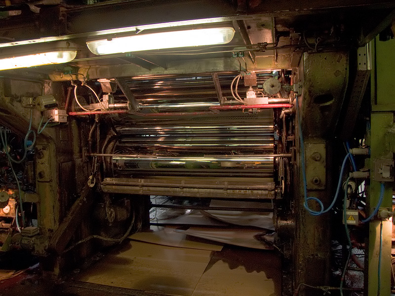

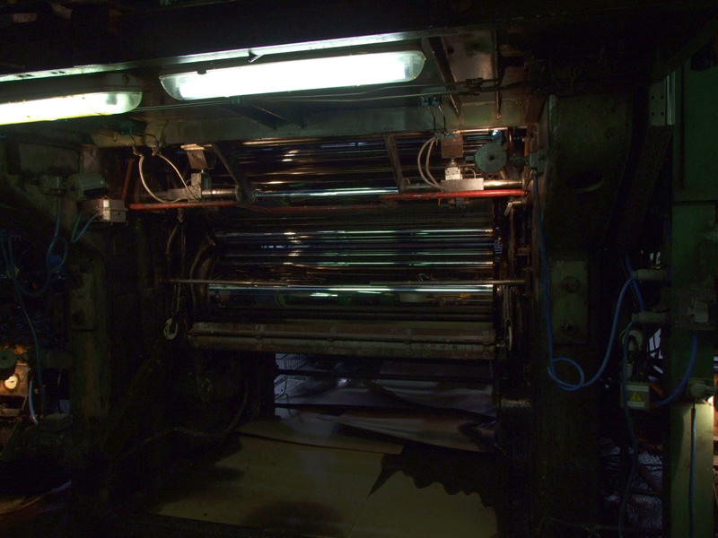

Per non appesantire troppo il topic in cui si parla della s100sf, visto che, arrivati alla ormai Pag.15 si discute sulla gamma dinamica del suo Super CCD-HR di VIII generazione, vediamo assieme con delle prove se è stata davvero migliorata questa gamma dinamica oppure se è stato messo a punto il sw interno allo scopo di sfruttare la potenzialità già esistente sui Super CCD-HR precedenti.
Ho trovato nel mio archivio, alcuni scatti raw che avevo fatto con la s6500fd alcuni mesi fa e mi sembra possano essere un po' paragonati allo scatto fatto da Hugo in Hon Kong, più precisamente quello su cui si è creata la discussione.
Sono tutti scatti esposti correttamente per le alte luci, iso100 1/40" F2.8 Wide, tirati su in post di 1.5 stop e quindi portati a iso300 equivalenti. Nello sviluppo, le luci rimangono della stessa sensibilità mentre sale quella nelle zone di ombre più scure. Ecco forse il perchè sulla s100 il DR forzato parte dai 400 iso! In questo modo di da la possibilità di arrivare nelle zone d'ombra a sensibilità più elevata per portare alla luce in tali zone dettagli e sfumature senza dover bruciare le luci. Ovviamente sono solo mie supposizioni. Smile
Posto di seguito il solito jpeg di anteprima equivalente allo scatto in jpeg e lo sviluppo che riguarda l'aumento del DR e l'aggiustamento del WB.
Se necessario, ho il raw e gli sviluppi a dimensioni reali.
Anteprima (equivalente al jpeg)
 Dimensione:  179.16 KB
 Visualizzato:  File visto o scaricato 2833 volta(e)
Sviluppo del raw mirato alla forzatura del DR e aggiustamento del WB.
 Dimensione:  198.15 KB
 Dimensione:  155.5 KB
 Dimensione:  194.81 KB

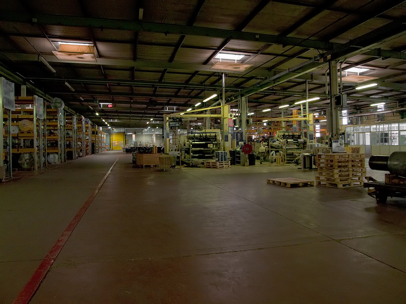

Anteprima (jpeg)
 Dimensione:  168.71 KB
Sviluppo
 Dimensione:  191.78 KB
Anteprima (jpeg)
 Dimensione:  136.25 KB
Sviluppo
 Dimensione:  196.48 KB
Anteprima (jpeg)
 Dimensione:  143.68 KB
Sviluppo
 Dimensione:  198.48 KB

Risultati sbalorditivi... Surprised

Il discorso è molto interessante, ma ci sono un paio di cose non mi sono molto chiare.
Fin qua tutto ok.
Qua mi sono perso. Tirando su lo sviluppo di 1.5 stop, come fai a non variare la sensibilità iso di una certa parte dell'immagine?
Anche questo non mi è chiaro, ma forse dipende dal punto precedente. Tu hai perfettamente dimostrato che partendo dal raw sia possibile spremere al massimo la gamma dinamica del sensore, ma l'hai fatto con uno scatto alla sensibilità minina per la tua macchina. Perché non potrebbe farlo anche la S100 con un software particolarmente efficace se si trattasse "solo" di aprire le ombre senza bucare le alte luci?

Le alte luci, limitatamente alla sorgente luminosa ( tubo al neon ), erano già bruciate nello scatto originale ( RGB= 255. 255. 255 ), logicamente da lì non si spostano.

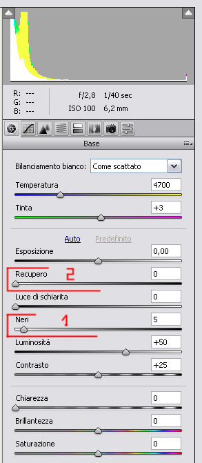

E' possibile farlo con il CameraRaw 4.x.
C'è una curva di defaut che abbellisce il contrasto ma toglie gamma dinamica e che quindi bisogna appiattire o addirittura modificare per rendere la "esse" contraria.
Il nero è per default a 5 e bisogna diminuirlo ad un giusto compromesso poichè questo parametro lavora solo sulle ombre (in allegato evidenziato in rosso 1).
Se serve, c'è un opzione per il recupero delle luci (in allegato evidenziato in rosso 2).
Questi sono i principali parametri per aumentare l'esposizione delle ombre. L'importante è che lo scatto di base abbia un esposizione ottimizzata più per le alte luci che per il resto.
Se non si possiede ACR4, si può fare qualcosa anche con s7raw, lavorando bene sulle curve e sul nero in "Regolazione selettiva del colore".
Se poi si salva in tiff 16bit, si potrà ottenere ancora qualche miglioramento con un qualunque altro sw di fotoritocco che abbia un minimo di strumenti.
Attenzione al buon gusto ed a non esagerare con l'apertura delle ombre in quanto il rumore aumenta considerevolmente. Alla fine di tutto, una passata di anti noise marcata sulle basse frequenze, medio/alta su quelle medie e molto leggera su quelle alte.
Credo che con quanto ho appena scritto, sia riuscito a chiarirti anche la mia personale supposizione riguardo il tuo secondo punto.

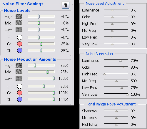

Filip intanto che ci siamo puoi spiegare come si fa ad utilizzare l'anti noise alle varie frequenze?
Grazie.

Dipende da quale sw usi. Su tutti (o almeno su quelli discreti) ci sono dei cursori o slider ognuno dei quali specifica su quale frequenza lavora.
Ti metto in allegato una parte dell'interfaccia di Neat-Image (sx) e una di NoiseWare (dx) da cui puoi intuire facilmente come si lavora su frequenze separate.
Non vorrei però approfondire qui il discorso sui filtri anti-noise perchè è un discorso secondario a quello che stiamo affrontando. Smile

Ok Filip ti ringrazio. Mi hai gia' dato indicazioni sufficienti, adesso mi arrangio da solo. Wink
