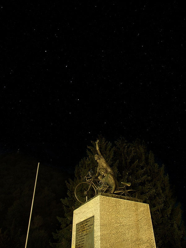

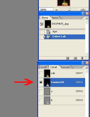

Mi sono permesso di sistemarla così, pero purtroppo con le compatte è un po difficile fare foto simili per via del rumore, io ho provato con la mia S5600 ma senza grossi risultati. Spero vada bene, ho applicato la tecnica che uso io per le foto astronomiche, ho sistemato un po i livelli e dopo aver convertito la foto da RGB a LAB ho applicato la maschera di contrasto solo al canale della luminosità, alla fine ho riconvertito la foto in RGB ed ho salvato. Ciao

mi piace!
è proprio il risultato che volevo raggiungere!

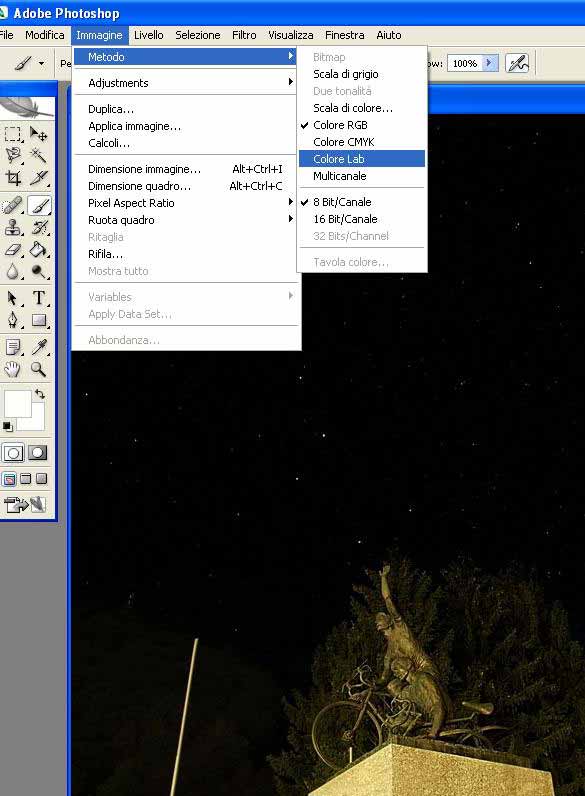

Ho applicato la maschera di contrasto su tutta la foto e poi con la gomma ho cancellato un po sul monumento, così ho ottenuto più contrasto e nitidezza sul cielo e un po di morbidezza sul monumento e gli alberi. Ti allego due foto così puoi capire come si trasforma in lab

cosa fa il colore LAB? come agisce sulla foto?
