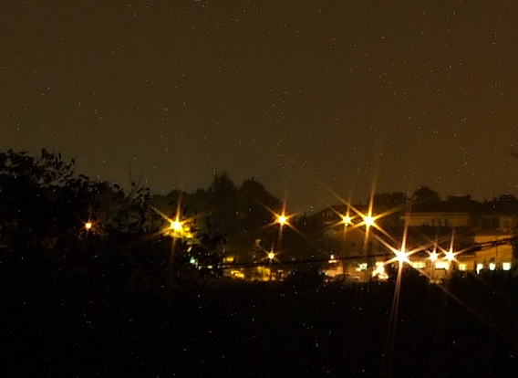

Il problema della presenza di hot pixel nelle lunghe esposizioni viene denunciato frequentemente da parte degli utenti di questa sezione del forum.
Mentre altre fotocamere , in particolare le reflex, sono dotate di un software specifico per la riduzione del problema, a noi è possibile intervenire esclusivamente in post produzione.
Dato che la correzione manuale è un procedimento lungo e noioso ho provato a cercare in rete qualche programma che potesse essere utile in questi casi.
La scelta si è necessariamente limitata all'unico trovato, HOTPIXEL
http://www.mediachance.com/digicam/hotpixels.htm

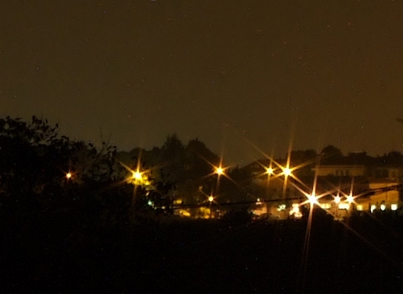

Il programma estremamente leggero e fortunatamente freeware sembra dare risultati apprezzabili nei casi più gravi e buoni quando gli hot pixel non mostrano una densità eccessiva.
Come succede con i programmi che operano direttamente nelle fotocamere l'azione di filtratura sembra causare un ammorbidimento delle immagini ed in generale una certa perdita di nitidezza, ma non a livelli rilevanti.
Di seguito due crop 100% di uno scatto a 30" col sensore già molto caldo ed una rilevante presenza di "coriandoli", di seguito l'immagine dopo la filtratura.

 Dimensione:  83.75 KB
 Visualizzato:  File visto o scaricato 327 volta(e)
 Dimensione:  112.06 KB

diciamo che se fossero un po meno densi riuscirebbe a fare di meglio...cmq grazie questo problema ci affligge

Le foto allegate al messaggio sono state a bella posta scattate quando il sensore era già caldo a dovere, ancge l'immagine del link è il secondo di due scatti di 30" l'uno in rapida successione.
Se si vuole verificare l'efficacia del prodotto bisogna farlo quando il problema è grave per vedere fin dove si riesce a risolvere.
